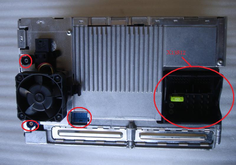

Zdraví ,chtěl jsem se zeptat zda někdo nemá či neví o schématu pro konektory pro Navi jednotku CCC viz. obrázek. jde mě to který pin či konektor je k čemu zezadu té jednotky, hlavně ten konektor X13812.
Díky

Pinbelegung am Stecker X13812
Pin Art Bezeichnung / Signalart Anschluss /Messhinweise
1 A Signal Mitteltonlautsprecher hinten rechts + Mitteltonlautsprecher hinten rechts
2 A Signal Mitteltonlautsprecher rechts vorn + Verbinder Mitteltonlautsprecher vorn rechts
3 A Signal Mitteltonlautsprecher links vorne + Verbinder Mitteltonlautsprecher vorn links
4 A Signal Mitteltonlautsprecher hinten links + Mitteltonlautsprecher hinten links
5 M Signal Mitteltonlautsprecher hinten rechts - Mitteltonlautsprecher hinten rechts
6 M Signal Mitteltonlautsprecher rechts vorn - Verbinder Mitteltonlautsprecher vorn rechts
7 M Signal Mitteltonlautsprecher links vorn - Verbinder Mitteltonlautsprecher vorn links
8 M Signal Mitteltonlautsprecher hinten links - Mitteltonlautsprecher hinten links
9 A/E Signal CAN-Bus CAN-Bus-Verbinder
10 nicht belegt
11 A/E Signal CAN-Bus CAN-Bus-Verbinder
12 M Masse Massepunkt
13 A Antennenschaltsignal Verbinder X13887
14 E Signal Suchbeleuchtung Verbinder gedimmte Instrumentenbeleuchtung
15 E Versorgung Klemme 30 Sicherung F40
16 nicht belegt
A příště hledej http://www.bmw-planet.com/diagrams/rele ... /index.htm heslo N38a CCC/M-ASK

Díky za pomoc. Tak tuto stránku neznám, budu muset prostudovat,vypadá že se zde dá čerpat zajímavé věcičky.
Jinak jsem ten popis potřeboval, ke zjištění zda by bylo možné do E90, z klasik sound, přidat jedno repro a to centrální repro do palubky ale nenašel jsem tam místo kam bych ho napojil, takže asi nejde.
Nezkoušel už zde někdo?
Díky Dave
