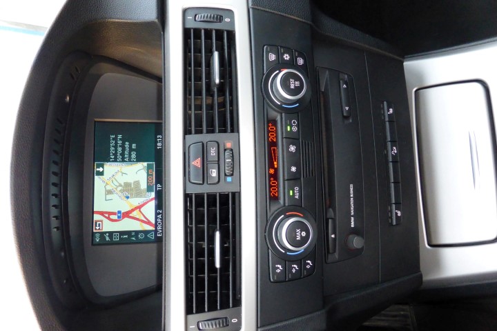

Tak jsme si o víkendu s kamarádem na mé E91 (produkce 28.9.2006 ) trochu hráli s kódováním různých funkcí a kromě klasických věcí jako digitální rychlost na palubáku se nám povedlo odblokovat zobrazení 2D mapy na mé dříve pouze šipkové navigaci business.
Byl to trochu boj a už to vypadalo, že to opravdu nepůjde, ale povedlo se.
V jednotce MASK stačí nastavit hodnotu:
MAP_2D - active
Musí se ale asi jednat o novější jednotku. Já mám C0F, někde na zahraničních fórech jsem našel, že to takto jde nastavit u aut od produkce 09/2016 což je přesně můj případ.
Výsledek vypadá jako na tomto videu:
https://www.youtube.com/watch?v=b-OTUActjW4
Navigační DVD tam mám 2016 business europe.
Původní stav
Původní stav
P1020431 (Large).JPG (79.25 KiB) Zobrazeno 1254 x
Nově s mapou
Nově s mapou
