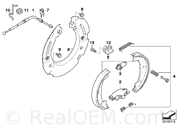

E9x nastaveni rucni brzdy

Nejdřív uvolni napnutí kabelu brzdy. Sundej kožený rukáv ruční brzdy. Širokým šroubovákem zatlač na napínací pero až uslyšíš klik.
Otáčej kotoučem brzdy až uvidíš otvorem šrobu kola ozubené seřizovací kolečko. Šroubovákem otáčej kolečko až nepůjde pootočit kolem. Potom pootoč ozubené kolečko zpět asi o 8 zubů. Uvnitř auta šroubovákem uvolni pero napínáku.
