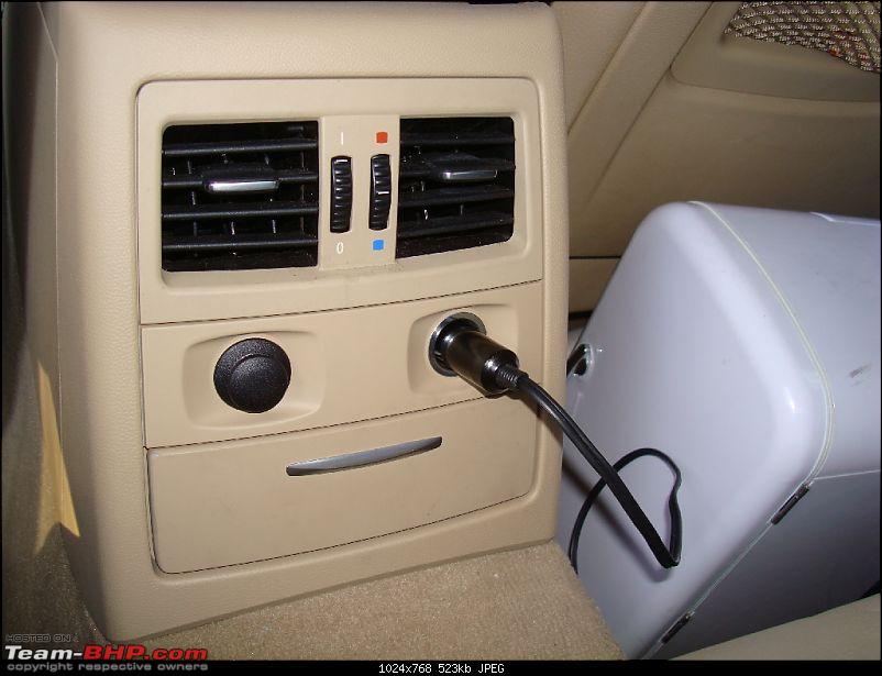

Tohle jsem našel když jsem brouzdal po netu. Nemá to někdo?
Dave320
Příspěvky: 590
Bydliště: Kousek od Brna
#2 Příspěvek od Dave320 »
Taky mám pouze bez těch zásuvek a tohle by se mě taky moc líbilo a taky hodilo akorát jsem nesehnal ten zadní panel s těmi zásuvkami, tak kdyby někdo měl v černé barvě tak nabídněte.
Díky Dave

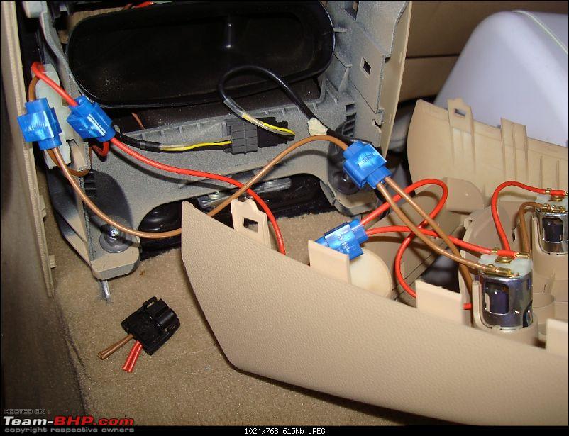

hlavně to probohoa nenapojujte těma plastovyma spojkama, to je tak na vyhoření auta.
paca
Příspěvky: 1763
#6 Příspěvek od paca »
JaraX píše:hlavně to probohoa nenapojujte těma plastovyma spojkama, to je tak na vyhoření auta.
k čemu se pak dělají (používají) ty svorky když by mělo pak to auto vyhořet?
JaraX
Příspěvky: 24548
Klubové ID: 482
#7 Příspěvek od JaraX »
k hovnu, idealni je pajenej spoj a nebo origo BMW svorky kdy se nasunuje plíšek na druhej plíšek a cely je k tobě staženy plastem.
tady se ti udělá studenak a když pak budeš mít zapojeny něco co víc žere, např autolednička na fotce, tak se ten plast klidně roztaví,
kolega si těma svorkama v jednom autě připojil centrál a auto se zamykalo, odemyklo a vubec si to dělalo co chtělo, jelikož třeba při přejetí díry ta spojka neměla uplně dobrej kontakt.
schopnej autoelektrikář by todle nikdy nevzal do ruky, pájenej spoj je vždy lepší,

Od výroby se to dává ale nevím zda to bylo v základu ale dávalo se to spíš podle výbavy vozidla.
Jinak zde je kompletní soupis možností.
http://www.realoem.com/bmw/showparts.do ... g=35&hl=21
Co jsem se díval na cenu dle ND na BMW a je něco okolo 72,- euro (1840,- kč), je potřeba ten díl č. 3 dle barvy interieru a pak 2x č. 4 - zásuvka a 2x č. 5 - kryt.

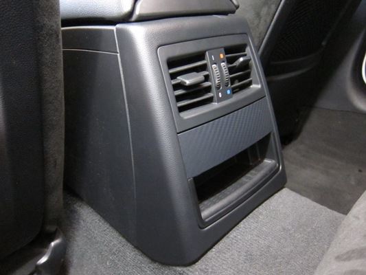

Kdyz to tady ctu, tak si rikam ze jsem asi pomalejsi nebo co :D! Vubec jsem nechapal o cem se bavite jako ze tam vzadu ma byt, rikal jsem si to jako mysli ty zasuvky nb co.Ja jsem teda jeste nevidel e90 ktera by vzadu ty zasuvky nemela.
Dave320
Příspěvky: 590
#13 Příspěvek od Dave320 »
Tak já je tam zrovna nemám. Tady jsem na netu našel foto že skutečně to tam být nemusí, já tam mám dole ještě tedy tu zavírací přihrádku, bylo to dle výbavy, teď nevím zda to byl kuřácký paket nebo jak se to jmenovalo. A jaksi to nemůžu nikde sehnat tak kdyby někdo věděl kde, za rozumný peníz tak dejte vědět.
