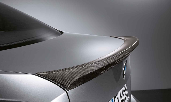

ahoj,koupil jsem si karbonové performance křídlo,je to originál bmw performance,takže sedět bude dobře,ale chci se zeptat,jestli už jste to někdo lepili,mám to nalepit M3 páskou,nebo lepidlem na spoilery? je to křídlo viz obrázek,takže spíš tou páskou a osilikonovat spárku?

pripadne muzes pouzit lepidlo na skla , to drzi perfektne

a jak dlouho schne? jen že ten spoiler v této poloze asi nebude držet,tak aby se nepohnul,než to ztuhne..

Černý silikon..drží perfektně.. Pak přilepit páskou a min 12h nechat někde v suchu a teple

schne to celkem dobře... 5 minut už by se to nemělo samovolně hnout ale chce to tak den než to vytvrdne pořádne :) ideálně to zabezpečit papírovou páskou :wink:
kdyžtak k tomu můžeš použít i aktivátor co se k tomu lepidlu na skla dá pořídit a to pak už sundáš jedině s kufrem :D :wink:

no s tím,že to budu lepit až bude teplo počítám..ale ten silikon asi bude lepší,kdybych to případně někdy potřeboval bez poškození sundat...

Cernym silikonem jsem Lepil křídlo na Mini Cooper a bylo to bez problému
