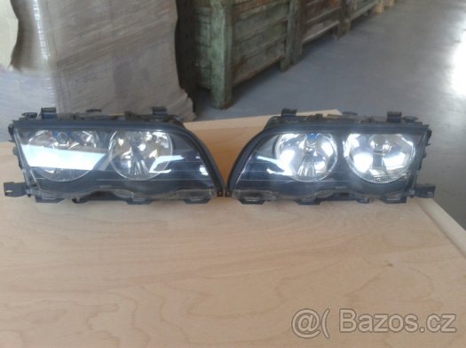

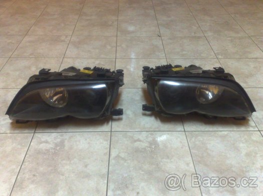

Ahoj poradi mi niekto prosim vas ci sa daju vymenit svetla predFL za svetla FL???
Manzelka ma obyc halogeny a chcem kupit xenony s cockama ale su FL bude to pasovat???
Jedna sa mi len o svetla, je mi jasne že smerovky pasovat nebudu.

predFL halogeny

FL xenony

Ty druhy sou taky predfl.

světla jdou zaměnit mezi před FL a po FL, ale potom musíš přehodit komplet blatníky, blinkry, kryty pod světlama a kapotu :lol:
Ale pravda je, že na obou obrázcích jsou světla z před FL

Hele a viděli jste někdy FL a před FL nějakou E46ku?? Světla se ze předu liší přece tím spodním vykrojením. A jak se dívám tak tady vidím právě ten rozdíl.

Tu druhou fotku vymenil, mel tam taky predface svetla.
