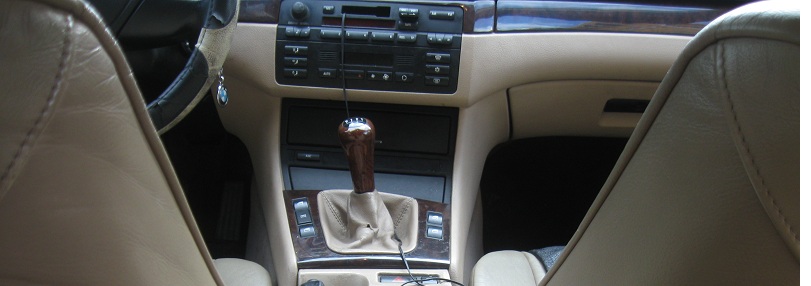

e46 sallon 1998/12
Potřebuju vedet najak tak co nejlip jestli pude na tohle radio napojit CDmnenic.
A dale potřebuju vedet jestli je komplikovane dodelat MLF k ovladani radia, pripadne co je potřeba na instalaci
Je mi plne jasne co musim vse absolvovat abych tam naladoval cdmnenic s kabeláži ale mam duvod.

Nenapsal jsi tip rádia, to je pak těžké. Obecně lze uplně bez problému do E46 namontovat multifunkční volant. V těhle autech všechny potřebné věco jsou, jen se knim nedovedly kabílky, protože si to první majitel nezvolil ve výbavě. Tobě stačí koupit si volant s multifunkcema a zapojit si ho. Na e46.bmwklub.cz je někde přesnej návod, jak to udělat, je to uplně jednoduchý. Pokud seženeš CD měnič a s kabeláží pro určtý tipy rádia nevidím jedinej důvod, proč by to nemělo jít. Jaká rádia komunikují s jakýma měničema a pod. se určitě dočteš taky na E46 klubu.

#3 Příspěvek od zverbo »
tohle

fabledwarrior píše:Nenapsal jsi tip rádia, to je pak těžké. Obecně lze uplně bez problému do E46 namontovat multifunkční volant. V těhle autech všechny potřebné věco jsou, jen se knim nedovedly kabílky, protože si to první majitel nezvolil ve výbavě. Tobě stačí koupit si volant s multifunkcema a zapojit si ho. Na e46.bmwklub.cz je někde přesnej návod, jak to udělat, je to uplně jednoduchý. Pokud seženeš CD měnič a s kabeláží pro určtý tipy rádia nevidím jedinej důvod, proč by to nemělo jít. Jaká rádia komunikují s jakýma měničema a pod. se určitě dočteš taky na E46 klubu.
