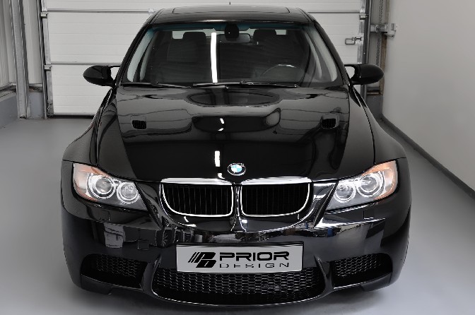

#16 Příspěvek od Dave320 »
Přesně tak predface m-paket je super, mám ho a je to hezčí než poface.
Když vidím tu červenou E90, tak by mě zajímalo zda pasuje na E90 sedan kapota z M3.

#17 Příspěvek od IlikeU »
m3 e90 ma predek z kupe, svetla kapota atd.

#18 Příspěvek od BudVlad »
M3 je širší, takže originál kapota nepasuje. Dostane se ale aftermarket M3 style, která pasuje. Hodně informací najdeš na e90post.com v sekci Cosmetic and Lighting Modifications.

#19 Příspěvek od Dave320 »
Tak díky za info, to jsem nevěděl že to má z kupé, ale stejně jsem si myslel že to tam nepůjde.
Díky BudVlad za ten tip mrknu na ty stránky a uvidím co se dá či nedá.
Zatím nejsem úplně rozhodnutý že tam tu kapotu budu dávat ale ta M3 se mě moc líbí.

#20 Příspěvek od Totic Člen Klubu »
A konal se už nějaký M-paket facelift u E92? Ten ///M nárazník je pořád celkem povedenej..
M3 bumper je širší a na první pohled tvarově jinej třeba v tom středním průdchu, to je jasný a řek bych pasuje s výřezem jedině pro coupé světla.
