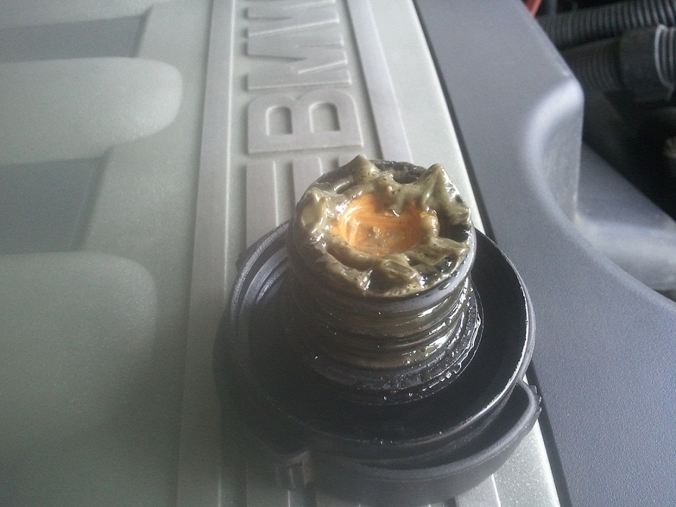

Zdravim. Vyvalilo mi hadicu z chladica. a vytiekla mi voda. hadicu som nastrcil a zbadal som v nadrzke zeleny sopel. vodu som dolial a stale sa mi to tam tvori. skusim este cely system vypustit a preplachnut a uvidim co to spravi.
v motore nieje ziadna emulzia ani na ryske ani na vicku. motor aj cele auto chodi bez problemov.
moze to byt aj tesnenie pod hlavou ale to by hadam nieco robilo. skor sa bojim ci sa mi netrati olej z chladiaceho okruhu automatickej prevodovky. zatial vsetko chodi ok. automat je cerstvo po repase aj vandler.

vypadlá hadice z chladiče, hnusná emulze ve vodě- tlakování do vody? nebo spatnán svorka a estrémně staré chladivo...

Zrejme to bude tiect ten chladic prevodovky. zdiela okruh s normalnym chladicom a prepusta olej z prevodovky do chladiacej kapaliny. robil to uz niekto? kupuje sa komplet chladic a stym chladicom automatu ci sa to da aj po castiach
