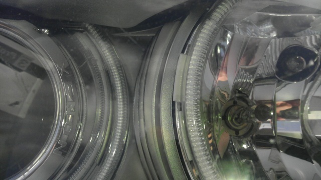

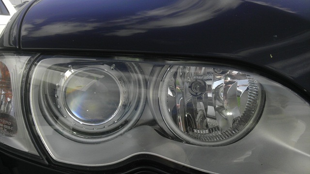

Ahoj všichni,
jsem tu mezi Vámi nový. Pořídil jsem 2005 E46, chtěl bych tam hodit angel kroužky, ale zdá se mi, že tam něco je. Jen jsem nepřišel na to, kde to rozsvítit a nechci kupovat zbytečně další, pokud by tyhle byly třeba jen vypojený. Zkoušel jsem na netu najít další foto lamp po face a nenšel tam nic podobnýho. Díky za radu!!

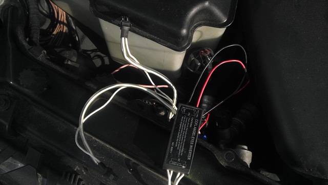

Tohle jsou ccfl kroužky. Svítí ti parkovačky?
Podívej se, jestli najdeš vevnitř ve světlech tohle:
To jsou trafa ke kroužkům. Dost odcházejí, buď tam nebudou vůbec, protože je majitel vykopal ven, nebo tam budou, ale budou odpojené, nafouklé nebo tak něco.

Mám ho:) Bohužel jen na levém světlě, zapojené a stejně nesvitily. Na pravý lampě nebylo žádný. Tak stejně koupim asi novej komplet, at z toho mam dobrý pocit a zapojim to nějak pečlivě, ne takovou fušovinu, co jsem tam teď našel :) Jo a parkovačky mi svítí normálka...

Jinak ano, máš je tam, ale kup si radši nový.. kdo ví, jak to kdo kdy zapojoval a proč to nejde. jinak jsou to ty věci kolem světel, co maj kolem celýho průměru řádky.. nebo čárky nebo jak to popsat:D

Proč to nejde je jasný - ty měniče prostě odejdou, jsou to levný šmejdy. CCFL se používá třeba ve scannerech, možná by stálo za to mrknout, jestli z vyhozených scannerů není možný použít kvalitnější trafíčko. Ale to je samozřejmě úkol spíš pro nějakýho elektrikáře co se v tom víc vyzná.

Tak trafo většinou klekne protože je to buď šmejd a nebo proto, že to všichni schovávají do světel a tam se to nestačí chladit a uvaří se to.
Ale většinou skenery jsou napájený 230V takže tam je z 230V trafo na to CCFL v autě máš 12V s tim by si asi neuspěl.
