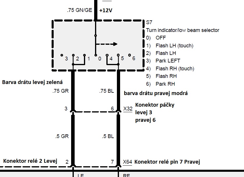

Po delsi dobe jsem se vratil domu a zjistil ze mi nefunguji blinkry. Zezacatku doprava blikal normalne, ale doleva jakoby jiskrilo, chrastilo v budicich a kontrolka na budikach jen tak lehce problikavala. Pri techto experimentech samozrejme shorela pojistka, vymenil jsem a dal nic. Co s tim? Po cem kouknout?

To bude určitě relátko na blinkry R8

Tak to někde musí bejt zkrat. Prohledat kabeláž. Začal bych páčkou na blinkry proměřit jí pak po kabelech jít až do pojistkovky. Když ani tam nic nenajdeš tak hledat od pojistkovky k blinkrům.
Odpoj páčku odpoj baterku a vyndej žárovky z blinkrů a vezmi si multimetr nastav si tam prozváněčku nebo ohmetr. A odpoj relé. Na výstupu z relé si najdi levou stranu blinkrů do ní píchni jeden konec multimetru a druhej na kostru. Když ti to bude pípat máš někde zkrat. Nebo když budeš mít ohmetr a bude ti mezi + levá strana blinkrů a - kostrou pípat nebo ukazovat 0ohm tak je tam zkrat. Když by si tam neměl zkrat tak by ti ohmetr musel ukázat nekonečno a nebo prozváněčka na multimetru ti nesmí ukázat nějaký číslo. Ale jen když budeš mít vyndaný žárovky. Když je tam necháš budeš mít furt průchozí obvod
Ale pro začátek bych zkusil jen vyndat žárovky. Když to nepomůže tak zkusti tu páčku proměřit jestli neblbnou kontakty v tom spínači. Pak ta kabeláž.
