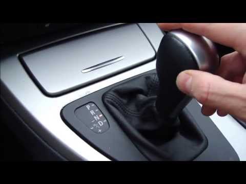

Doleva na +- jsem to měl. A nešlo to. Zkoušeli jsme to dva. Převodovka viz foto. Je to foto z netu, tuším, že jiný snad nejsou. To malinký "S" jsem asi přehlídnul.

Pokud jedeš svítí ti na displeji mezi budíky D, zmáčkneš tlačítko na páce převodovky a zařadíš ji doleva na displeji se objeví DS, tzn sportovní režim, ten buď necháš a nebo si pohybem dopředu/dozadu měníš rychlosti sám. Nebo ti to nefunguje?
viz:
https://youtu.be/sPka7YEGlA4?t=171

To funguje samozřejmě. Já jen nevěděl, že je to sport režim, myslel jsem si, že je to jen +-.
Nefungují pádla.
