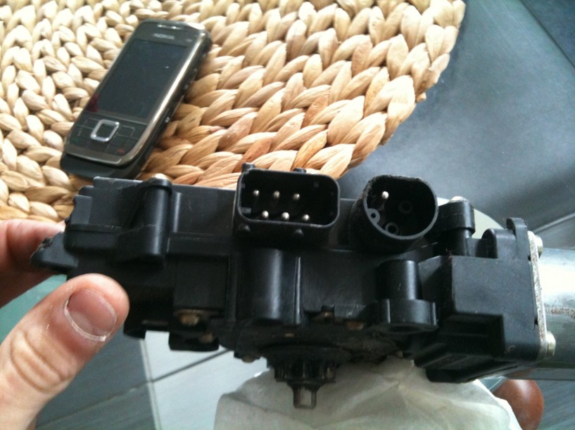

Čaute lidi mam problem chci si dat do sveho auta dat elektricke stahovani oken mam tento motorek je puvodně z cupe ma tam dvě zastrčky v jedne je 6 pinu a v druhe jen 1 a nemužu přijit na to kde je přivo skoušel sem to a nechce se mi rozjet nevíte ktere piny sou privodni nepotrebojo nic vic jen + a - aby se rozjel dik

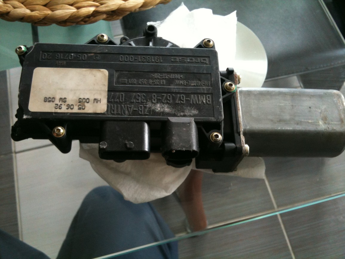

tu mam jeste jednu fotku

hranaty konektor
1 propojeni s jednotkou centralu ovladani oken přes comfort relay
2 nezapojeno
3 plus z pojistky
4 spinač okno nahoru
5 spínač okno dolu
6 staly minus
kulaty konektor
3 minus přes spínač zavřených dveří kvuli odskoku okna
konektor spinače okna
3 propojeni s motorem okna pin 4
4 propojeni s motorem okna pin 5
5 kostra
6 plus pro podsviceni tlačitka
