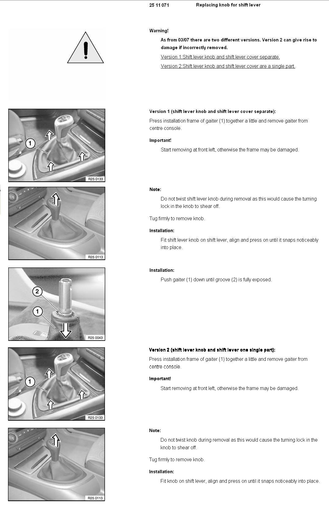

Prosím nevíte někdo, jak se dá vyměnit řadící páka u E91, nikdy jsem to nedělal, tak bych nerad něco zlomil nebo poškodil.

Sice jsi nenapsal zda je to automat či manuál. Já co jsem našel tak by to mělo být pro E90 manuál tak třeba to budu stejné, pokud by to nebylo tak mě napiš do SZ 7 posledních čísel VIN a já mrknu do TIS.

Jestli myslíš jen ten knoflík, tak ten se vytáhne jak je tady popsáno. Jde dost ztuha tak dávej pozor aby jsi si nevyrazil zuby, nebo neudělal monokla.
Jestli myslíš řadicí páku, tak na to musíš zespoda, sundat kryt a odpojit od táhla. Postup je popsán na E90post.com v sekci DIY.
