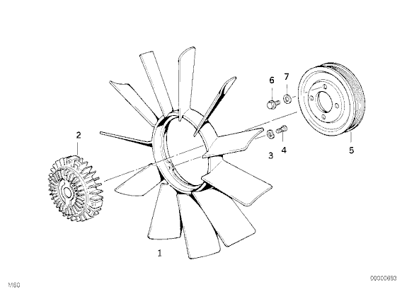

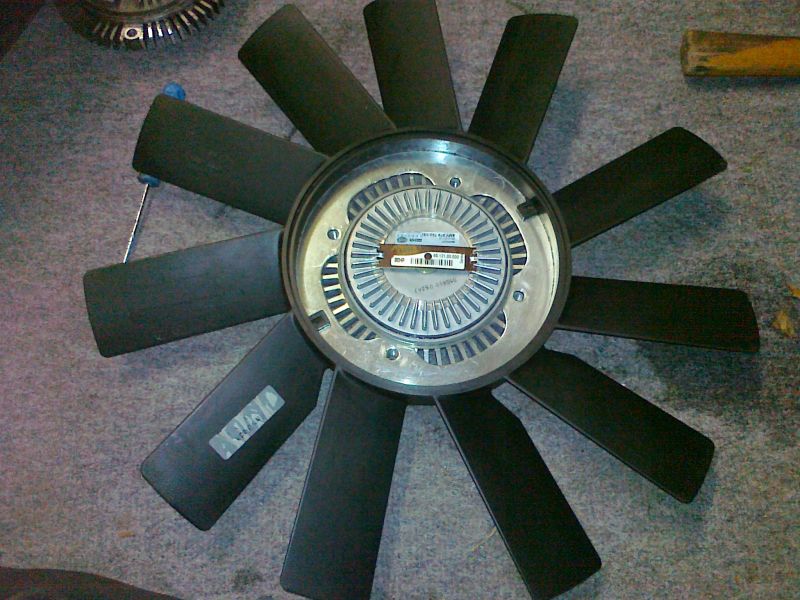

Ahoj lidi, dnes se mi konečně podařilo sundat visco spojku z vodní pumpy.Možná hloupí dotaz, ale radši se zeptám, protože si nejsem jistej, jestli ji mám dobře.Koukal jsem do ETK a myslím si, že ji musím dát obráceně.Ta vrtule musí foukat vzduch na chladič nebo ho odvádět a foukat na motor?Díky

foukat jakoby na motor. na tom obrázku je to správně.
přece ti nebude vrtule tlačit vzduch proti směru jeho přirozenýho proudění :)

Přsně tak, nasává vzduch od chladiče a fouká na motor.
