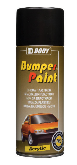

Jsem použil BODY BUMPER PAINT černý na lišty v náraznících a vypadá to jako originál dělá to i strukturu jako byla původní a vypadá to i drží krásně. :wink:
