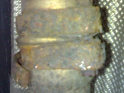

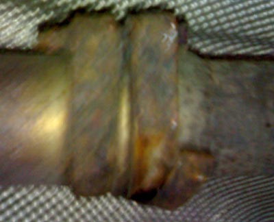

Nedávno začal být trochu slyšet výfuk, tak jsem se na to dnes díval a zjistil jsem, že mi praska obroučka na zadním dílu výfuku, za kterou je výfuk chycen k přednímu dílu. Vůbec celá ta spona i šrouby jsou už hodně sežraný, výfuk je přitom ještě OK.
Co jsem se tam díval, tak jsem pochopil, že ta spona je na dílech od výroby navařená, že? Ono si ani nedokážu představit, jak by jí tam mohl čověk dostat jako náhradní díl. Tudíž moc nevím, co teď s tím :? Neporadil byste někdo?
Jestli jde třeba použít nějakou klasickou sponu a nějak to stáhnout... moc nevím, jak jsou ty díly do sebe zapasovaný.
Auto E36 323i (r. 97)
Sry za kvalitu fotek, dělal jsem to mobilem...

Díky, ale nějak si nedovedu představit, co z toho použít... ty konce jsou tvarovaný a ty redukce/kalíšky, apod. na to nebudou sedět...

Sry za OT nebo jestli se ti to bude zdát nejak drzí jo, ale o svářečce jsi už slyšel?? Ještě máš možnost koupit celej vejfuk, ale ta svářečka bude fakt asi levnejší :D

Samozřejmě, sice se trochu obávám, že už je to dost sežraný a že to půjde blbě, nemluvě o tom, že šrouby už nikdo nikdy nepovolí a budou se muset případně nějak ufiknout a odvrtat... tedy je to relativně komplikovaný řešení, navíc svářečku nemám a ani nikoho s ní neznám, proto jsem se nejprve poohlížel po nějaké jednodušší variantě.

jelikoz to mas hodne zrezle,tak bych obe priruby odstranil a nahradil
trubkovou sponou,maji ji i v kelly a s kartou mas slevu,nebo koupit
prirubu a co2 to prevarit.nez se do toho pustis tak si zmer prumer.
nakonec tesnici plochy potri tmelem na vyfuky,ja pouzivam bosal
a spokojenost.

no ja bych je nechal udelat u nejakeho zamecnika a slo by to udelat i tak ze by sto nemuselo varit pak totiz nebudes mit problem s dalsi pripadnou vymenou vyfuku

Mám uplně stejný problém, prasklá tahle spona... jak to kdo řešíte? Nejradši bych sehnal novou, ale zdá se mi, že není nikde k sehnání. Úplně se mi nechce to řešit nějakou univerzální spojkou, i když to na fuknci nejspíš vliv nemá. Jedinně tu sponu nechat někde vyrobit, ale říkám si, že to musí asi řešit dost lidí, tak to třeba někde jde koupit.

Ta spona se ani jako ND nedělá, protože je prvně nasunutá na trubku a potom je trubka roztažená, takže to vlastně ani bez vaření nejde realizovat.
Já na to zkoušel takovou objímku, která stáhla jen tu roztaženou část, ale moc dobře to nešlo, jelikož měla cca 1cm šířku a při váze výfuku se to povolilo.
Nakonec jsem to uřezal na rovné trubky, koupil uni spojku za 150kč na patřičnej průměr + pasta a vyřešeno ;)

Já si to před lety nechával měnit, protože jsem doma jednu starší sponu měl. Uříznout a svařit to nebyl problém, pro někoho kdo umí svářet nerez, ani to na to výfuku není znát.
Uni spojka vim, že je řešení, ale nějak bych se tomu rád vyhnul...

Elegantní ale pracné řešení je vyrobit sponu novou - nechat vypálit hrubý tvar a pak vybrousit kuželovou díru. Dále buď říznout trubku někde v rovině, navléknout novou sponu a zpět svařit, nebo rozříznout vyrobenou sponu na dva díly a svařit na výfuku.
Cokoli jiného je problém při budoucí výměně jen jednoho dílu výfuku.

Asi to tak udělám, nic lepšího nevymyslim. Teda ještě lepší by bylo tohle, ale s tim mě myslim zámečník pošle někam :-)
