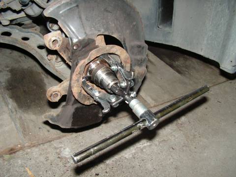

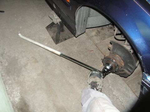

jde to udělát stahovákem na ložiska :wink:
dovolím si vypůjčit pár fotek z sk bmwklubu jak to vypadá, sice je to na předku ale princip je stejný :wink:
http://www.bmwklub.sk/download/file.php?id=107815
http://www.bmwklub.sk/download/file.php?id=107814

díky aspon něco, ale jde mi hlavně o to jak to ložisko tam nalisovat i když je to na aute?
