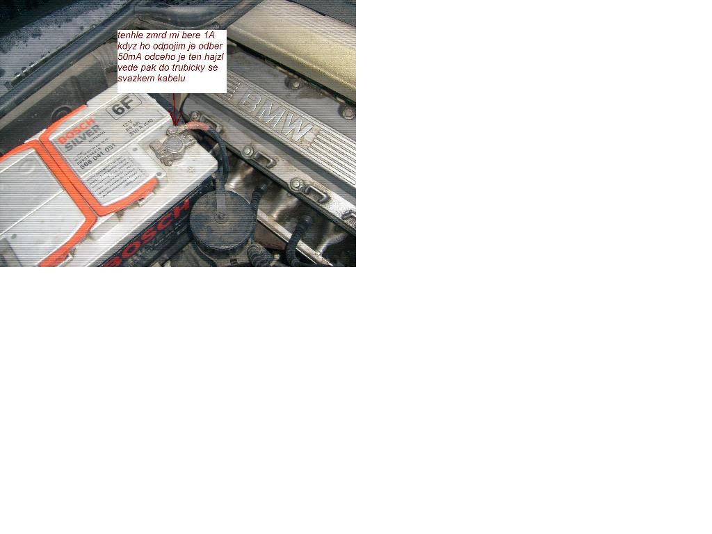

uz vim cim to je na baterii mam plusovou svorku a na ni je prisroubovan sroubkem M8 nejaky vodic ten kdyz odpojim tak auto bere jen 50mA od ceho je ten vodic ?

#4 Příspěvek od riderfery »
je to tento kabel

#5 Příspěvek od Kami1 »
kamil320i píše:mas tam neco dodelavanyho? treba audio nebo nejaky svetla a pod
. . . . .Obrázek
Ukaž nám fotku druhýho konce, pak ti poradíme...

rikam ze to vede do velke spolecne buzirky nevim od ceho to je nevim jestli to ma kazde bmw nebo je to nejaky bastl co tam pridelal puvodni majtel proto se kurna ptam ne

#7 Příspěvek od Kami1 »
A já ti mírně naznačuji, že pokud se nepodíváš na druhej konec, tak to nezjistíš...

#11 Příspěvek od riderfery »
nevim zatim jsem to nezkousel jen vim ze to bere 1A radsi bych vedel co to je no

#15 Příspěvek od riderfery »
jediny co neni pres pojistky je alternator a starter ne ? a prece tohle nemuze byt alternator a starter takle tenkej vodic

#17 Příspěvek od riderfery »
takze zkusil jsem odpojit a bez toho auto nechytne toci starter nechytne napojim auto chytne o zadnem tajnem vypinaci nic nevim

#19 Příspěvek od riderfery »
ale co to je za kravinu proste vypnu klice zamknu auto zere to porad 1A je to proste neco napojene natvrdo na baterii

#20 Příspěvek od Snejk »
to je napajeni ridicich jednotek v aute(i motoru atd...)... to ses dal neposunul... doufam ze meris ten proud az po usnuti auta po 15ti minutach?
