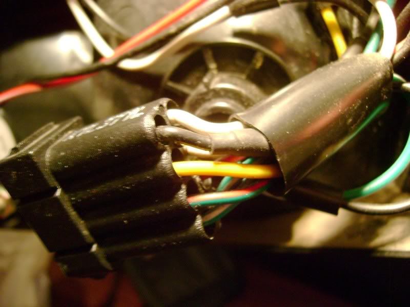

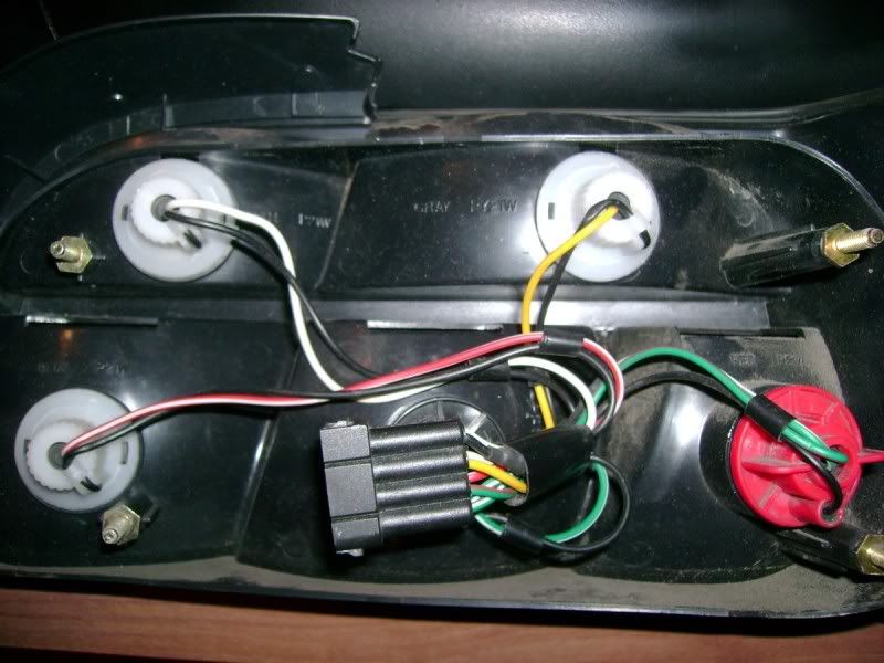

Zdravím, potřeboval bych pomoct se zapojením zadních světel na E36, jde mi zatím hlavne o zapojení od žárovek na piny, auto jsem koupil se zbastleným zapojením, rozeberu tady ten problém na levém svetle.
Jde mi především o zapojení spodní trojice žárovek.
Na levém světle mi svítí koncovka v mlhovce, a na stejné žárovce mi taky svítí brzda, uprostřed ani ve vnitřním svetle mi nesvíti momentálně nic.
Nejvíce by mi asi pomohla fotka správně zapojeného svetla pokud někdo má doma a byl by ochoten mi pomoct.
Dekuji všem, co pomůžou
Pozn. Neni mi taky jasné proč na kontektoru z auta je jeden pin prázdný

ahoj, mám doma podobne 'neorigo' světla, když jsem je zkoušel fungovaly normálně..
Podle fotek koukám, že kabely souhlasí v počtu jakém mají být, jen nejspíš je někde přehozenej kabel(zajimalo by mě kdo se v tom rypal)
Sepíšu ti kabely které kam mají vést podle tvojí spodní fotky, začnu od vrchu konektrou kde jsou hrany :
1 řada- levý: nejspíše mínus pol pro všechny světla
pravý: zpátečka
2řada- levý: blinkr
pravý: brzdovka (spojený s tím podním z 3tí řady)
3řada- levý: koncová obrysovka(asi mlhovka)
pravý: brzdovka (spojený s 2řady)
4řada- levý: spojený s pravým - koncová obrysovka+prostřední
pravý: -
Snad ti to pomůže :)

Mám ty lampy doma a zapojím to tedy podle tebe, ty směrovky a zpátečky by vycházely, ty totiž fungujou a ty spotní nějak přepájím na těch zelených káblecch protože ty spojené bílé budou skutečně ty mínuska. Předpokládám, že když je v autě volný pin tak na něm asi nemusí být kabel, a on tam bohužel je, možná bude tohle ta chyba, uvidíme zapojím to celé podle tebe, když budu čekat na tu Štědrovečerní večeři a dám vědět jak jsem dopadl, zatím díky za ochotu ještě se ozvu :)

tak jsem zapojil to levé svetlo , obrysovky zdá se makají jak mají ta uprostřed svítí trochu více, než tak krajní při zapnutí mlhovek ale ta krajní nesvítí více, a brzdovku mám zapojenou podle tebe,spojenou s těmi dráty z druhé a třetí řady vpravo (pod sebou) a všechny bílé jsou propojeny na sebe a k pinu do kterého z auta vede hnědý drát (to by vychízelo podle tvojeho popisu).
Ale ani brzdovka v tom vnitřním světle ani mlhovka v tom krajním (na dvouvlákně s obrysovkou) nesvítí.. je tam to dvouvlákno snad nějak jinak zapojene než na tu spojenou čtvretou řadu(je tam vlastně jen jeden obsazený pin ale když to spojím nic se nemuže stat a druhe vlákno mám zapojene do levého pinu třetí řady.. možná by ta fotka skutečně pomohla

moje chyba .. ja si nevšiml,že píšeš u leveho a psal jsem to podle pravého :D
koukam,že to je uplně stejně,akorat naopak jsou strany !
nějak jsem to nafotil, tka mrkni

vezmi si zkoušečku, pokud nemáš tak žárovku na ni si naletuj 2 dráty, jeden připoj někam pod šroubek v kufru, a postupně rozsvěcuj vypínače a hledej do kterýho konektoru (v autě) jde proud, vem si papír, udělej do něj díru a navlíkni na konektor z auta a vedle pinů si to napiš co si rozsvítil v autě. Je ale divný že to nezjistíš podle konektoru co je na světle, pokud sjou drátky přestřihaný a přiletovaný jinam, tak je zase spoj podle barev.
!!! zkontroluj napřed než budeš cokoliv stříhat, jestli všechny žárovky maj kostru, od všech žárovek vede ten bílej do jednoho svazku a do pinu ne? U škodovky 120, když bylo špatně ukostřený světlo, tak svítilo cokoliv, třeba zpátečka místo blinkru. žárovky a kontakty v objímkách očisti kontaktolem, nebo to něčim ostrym oškrábni, stejně tak konektor v autě i ve světlech.
orig světlo má svítit jinak než si dopisujete
- spodní řada -
vnitřní žárovka 21W brzdovka
prostřední 5W koncový světlo
krajní 21W/5W mlhovka/koncový
2vláknovku máš jen jednu podle fotky, takže jinak ti to ani jinak svítit nemůže

proto to píšu, že brzdovka nemůže bejt spojená s ničím jiným, jen jeden drát, podle jeho horní fotky, vedou i do couvačky 2 dráty a spoujou se do 1, na tvý fotce tam jde jen jeden. Jdu proměřit origo světla
mirdas
Příspěvky: 80
Registrován: čtv 06.01.2011 01:00
Bydliště: Rokycany
#13 Příspěvek od mirdas »
tak se opravuju do couvačky vedou 2 dráty v levym světle
levá/pravá z pohledu řidiče
konektory ze strany pinů
E36 1994 - sedan
levá
1- koncový vnější
2- mlhovka
3- koncový vnitřní
4- kostra
5- blinkr
6- couvačka spojená se 7
7- couvačka spojená se 6
8- brzda
pravá
1- blinkr
2- couvačka
3- prázdný pin
4- brzda
5- koncový vnější
6- mlhovka
7- koncový vnitřní¨
8- kostra
