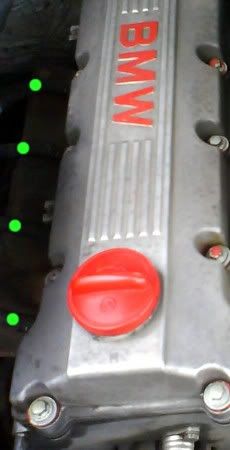

Zdravím potřeboval bych vyměnit svíčky a tak bych potřeboval vědět jak na to? Tak jestli by mi mohl někdo poradit co a jak na co si dát třeba pozor. Díky zarady

Pokud to přece jen riskneš, v nářadí v kufru máš svíčkový klíč a k němu tyčku jako páku. Otevři kapoty, z víka sundej plastový kryt, třeba pětikorunou neo širokým šroubovákem, vytahej fajvky. Povol svíčky, dej nové, neutahuj na krev, nastrč fajvky, zadělj víko a máš hotovo.

Ale jde to v poho. Když otevřeš kapotu, tak na straně u baterky máš takovou plastovou černou krabičku a z tý vedou 4 kabely někam k boku hlavy válců. Takže je vytáhneš a vyšroubuješ svíce. Dáš nové vrátíš kabely a máš hotovo. Kabely jsou dlouhé tak aby náhodou nedošlo k záměně. A pokud si nejsi jistej, tak vyměňuj po jednom
