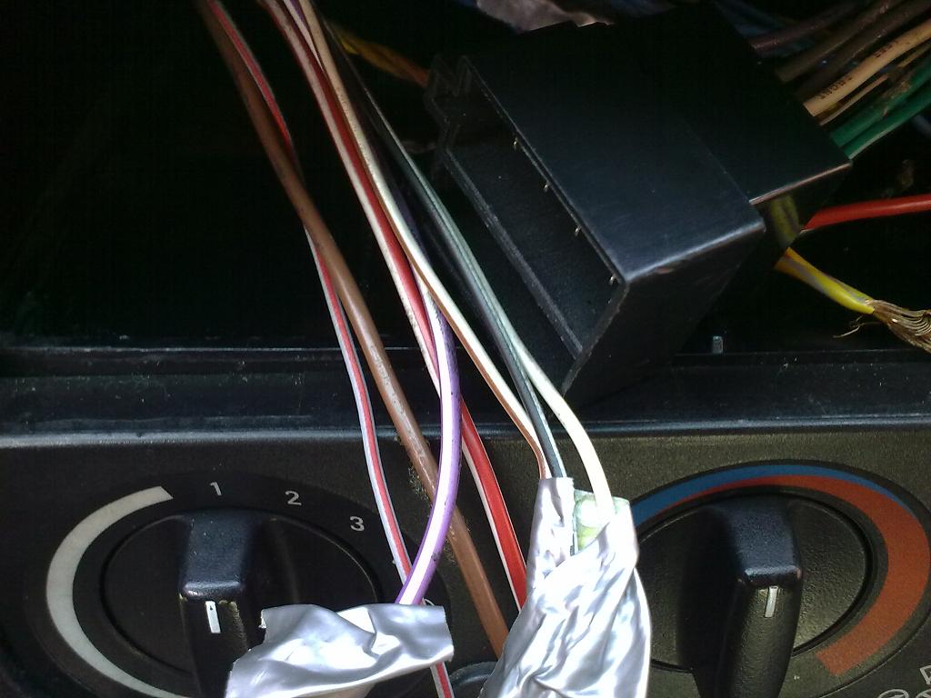

Zdravím všechny,hledám a nemohu najít,potřebuju popis kabelu napájení rádia. na foto

Než sem zapojil rádio zabralo mi to cca 2 dny :D ... do bílýho drátku by se po zapnutí rádia (nebo zapalování) měla pustit šťáva - spustí ti to zesík. Ještě mi blblo uzemění, musim mít v rádiu strčenou anténu. a ostatní je klasika

Najdi si na netu ETM nebo napr. http://wedophones.com/BMWManualsLead.htm a mas tam veskerou elektriku.

Je to ze schématu pro rok 93.
Od pojistky F9 20A jde 1,5mm červeno bílý drát - stálé napětí.
Od pojistky F44 15A jde 1,5mm fialovo bílý - zapalování.
1,5mm hnědý je kostra.

Jo díky všem,to už snad do hromady dám.:)
