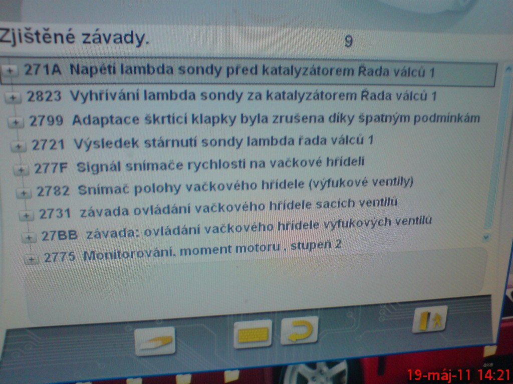

Nazdar,znami ma e46 316i n42 motor a zacal mat problemy s motorom,ktore sa prejavuju najma trhanim motora,ktore vedie k zhasnutiu a v zapati pri startovani sa niekedy stane ze nenatoci ani na 5x krat.Bol na diagnostike a ta ukazala,ze je zly snimac polohy vackoveho hriadela.Ten vymenil avsak nepomohlo.Mate niekto nejaky tip,pretoze pri podobnom nazve temy na inych strankach sa pise o vahe vzduchu atd. resp.ci to nemoze mat suvis s DME aj ked diagnostika to nepotvrdila.oba snimace polohy vackoveho hriadela vymenene.ktore z tych dalsich zavad by to mohli byt najskor,pretoze spolu investicia lambda a skrtiaca je dost obnos inak este k tomu problemu,ked sa auto zohreje a drzi sa v otackach vyssich tak to nerobi tak casto resp.niekedy vobec...avsak ak nie je zohriate a zhasne tak to nejde natocit az po nejakej dobe.dik za pomoc

marosh2000 píše:Nazdar,znami ma e46 316i n42 motor a zacal mat problemy s motorom,ktore sa prejavuju najma trhanim motora,ktore vedie k zhasnutiu a v zapati pri startovani sa niekedy stane ze nenatoci ani na 5x krat.Bol na diagnostike a ta ukazala,ze je zly snimac polohy vackoveho hriadela.Ten vymenil avsak nepomohlo.Mate niekto nejaky tip,pretoze pri podobnom nazve temy na inych strankach sa pise o vahe vzduchu atd. resp.ci to nemoze mat suvis s DME aj ked diagnostika to nepotvrdila.oba snimace polohy vackoveho hriadela vymenene.ktore z tych dalsich zavad by to mohli byt najskor,pretoze spolu investicia lambda a skrtiaca je dost obnos inak este k tomu problemu,ked sa auto zohreje a drzi sa v otackach vyssich tak to nerobi tak casto resp.niekedy vobec...avsak ak nie je zohriate a zhasne tak to nejde natocit az po nejakej dobe.dik za pomoc
Rozhodně by to chtělo novou LS a podivat se na to proč to píše ty ventily

dneska to opat zhaslo a isiel som tahat a odpojili sme kable od DME a pozerali aj relatka ale nevyzera ze by to bolo zanesene
