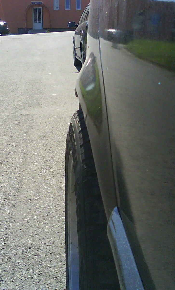

zdravim baworaci chci se zeptat o kolik muzu snizit zadek auta abych neposadil lemi na pláště?? kola mam 225/50/16 nemam vzadu origo pera taksi to sam nezmerim, diky za rady...

Tady spíš záleží na ET disků. Jestli jsou 38, 35 tak nebudeš škrtat a můžeš snížit i víc. Já mám ted stejný rozměr, et 38 snížené to je 15mm a uplná pohoda. Měl jsem taky 225x45x16 et27 a bylo to cca 4mm od vnitřní strany lemu.

tak sem to nafotil,jinak rozmer kol je 8Jx16 H2 ET10 hodim sem i fotky. Jde mi oto ze nemam vzadu origo pera takze nevim o kolik to muzu spustit,jestli muzu o 3cm aniz bych polozil lemi na pláště...

Odpověd pro tebe je tady v tom vlákně. Poslední příspěvek od Liona:
http://www.bmwklub.cz/modules.php?name= ... c&t=100461 :wink:
Eventuélně bych to nechal tak, jestli si ty kola chceš nechat. Ale nesnižoval bych to. Je to na tobě.

Chtěl jsem se rozepsat, ale koukám že Lion to tam shrnul pěkně... :wink: Jediným řešením jsou pak ještě dorazy na tlumiče s tím, že by ti auto propružilo třeba jen 2cm, což je ale šílenost.
Být tebou tak ty bagančata zahodím a lupnu tam něco normálního. Tvoje auto jsem viděl před koupákem v Domaželicích (tam kde je i foceno) a ty kola jsou dle mě hodně nevkusné. Ale je to na tobě... :)
