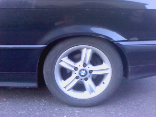

nazdar chlapy, koupil jsem si 318 is a nezdají se mi vzadu pružiny. Podle jednoho známého co dělá léta auta jsou prý v pohodě. Jenže mě příjde že jsou kola nějak utopený v blatnících. Pravda je že nejsou slyšet žádný rány že by šli na doraz ale taky je po zkoušce znát že vzadu jsou tvrdší než ve předu. Má ISo origo sportovní podvozek s tvrdšíma pružinama?? Mám vzadu origo a ve předu nějaký ze sedana nebo mám vzadu unavený či sportovní. Budu rád za každou rozumnou radu... Omlouvám se jestli to tu už někdo evidoval

Pružiny/tlumiče jsou buď nižší/tvrdší M-technic (Mpaket) nebo klasika, co máš na autě zjistíš podle výbavy v servisce, ale kdoví co tam kdo kdy dával a jestli jsou to vůbec origo. Jinak zadní bývaj zpravidla často unavený a zadek oproti předku kleslej, nejvýraznější u Touringů.

zadní náprava vypadá asi takhle, podle mě by to tak utopené nemělo být

mě se to zda v pohodě.ale uvidíme třeba někdo něco napíše.

Podle mě vypadjí unavený, na starších trojkách to vídám dost často ...

Na pohled to vypadá normálně,ale jinak souhlas se xSAFOU příspěvek výše :)

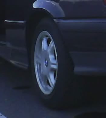

Ahoj.Mám původně IS a tak rapidně to schované nemám.
Typoval bych to na únavu časem.

Díky moc Petelin to jsem potřeboval vidět ted je jasné že musim vyměnit zadní péra a všem ostatním taky díky
