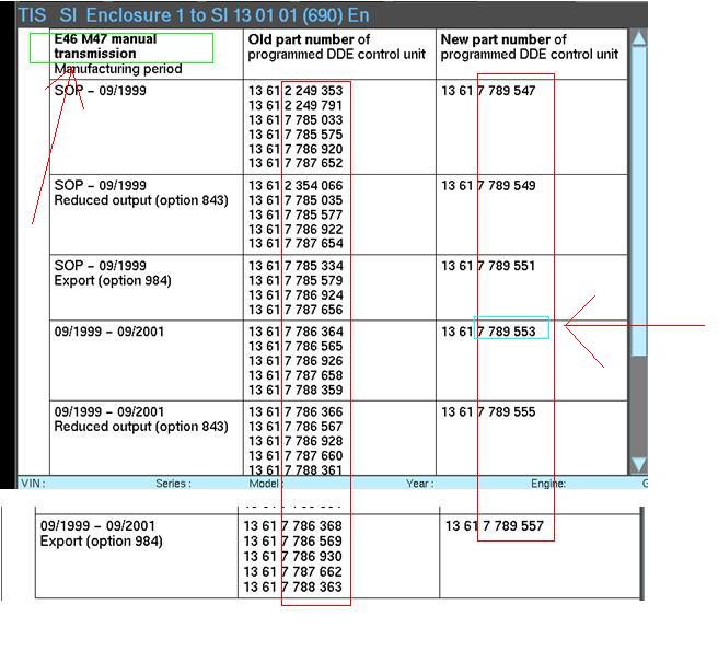

menil jsem vahu vzduchu na 320d 100kw za novejsi typ xxxx527 a nechal jsem si prehrat DDE software v BMW servisu v HK, nebot nesla jak ma.
Ale po prehrani mi vaha stejnak nejde.
Puvodne tam byla verze softwaru 7 786 926 a po prehrani tam mam 7 788 359.
Ale nekde jsem se docetl ze ta verze softwaru co mi tam nahraly je jeste pro starsi typ vahy (viz obrazek) ze by tam mel bejt soft 7789553 tak fakt nevim...!:(
Nevite nekdo jak to je? Jaky tam mam mit DDE software aby novejsi typ vahy sel jak ma.

Tak uz to mam vyresene..., a vaha vzduchu funguje jak ma!
Problem byl v tom ze v Hradci Kralove v BMW neumeji aktualizovat software DDE pro novejsi typ vahy. Nahrali mi tam posledni verzy softwaru z 8/2001 pro starou vahu a kdyz jsem tam byl a rikal jsem jim to ze podle toho co jsem si nasel v TISu to neni aktualizace pro novou vahu a ukazoval jsem jim to, tak na to koukali nejak divne a nakonec jejich odpoved znela ze to co jsem nasel v TISu je zestare verze diagnostikeho postupu a ze prej oni tam jinou novejsi verzy nemuzou dat.
Tak jsem se vydal do BMW do Vysokeho Myta a tam jsem jim rikal co mi rekli v HK.
Tak se zasmali a odpoved znela:v HK se toho maj jeste hodne co ucit!
Behem necele hodinky jsem odjizedel s nahranim nejnovejsim DDE softwarem pro novou vahu vzduchu -7794715 (aktualizova 7789553).
Takze vsem co po vymene vahy vzduchu na M47 a popripade i prehrati DDE, vaha stale nefunguje, bych doporucil podivat se pres diagnostiku na verzi DDE, musi bejt 7789553 nebo nojvesi (vizsi cislo jak v mem pripade)
