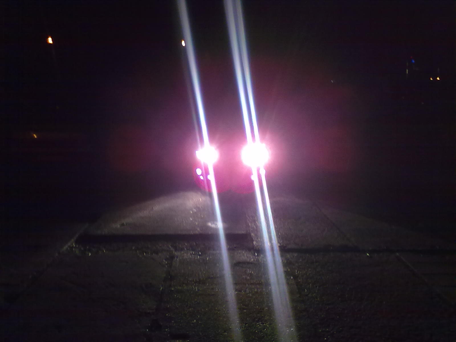

#14 Příspěvek od azapoff »
sluníčko
Snímek 003.jpg (99.86 KiB) Zobrazeno 146 x

#15 Příspěvek od CBR1000F »
já přehodil klasiku za 100W a taky světluškuju. :)
