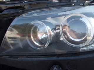

Tak jsem si dnes po dlouhém rozmýšlení vyleštil světla....myslíte,že to vydrží?Nebo je na tom nějaka ochranná vrstva? Dám sem fotky před a po:)
Po...
Po...
P3221397 (320x240).jpg (64.31 KiB) Zobrazeno 2428 x
Před...
Před...
P3221393 (320x240).jpg (71.41 KiB) Zobrazeno 2428 x

Na svetlech je samozrejme ochranna vrstva ktera se myckou/lestenim zmensuje a plast pak sedne nebo zvetrava a zloutne. Nevim jestli si to lestil jenom nejakym pripravkem na plasty nebo si to i brousil.
Kazdopadne at si delal jedno nebo druhe urcite svetla zavoskuj, kdyz budes voskovat auto, at tam proste nejaka ochrana je.

No jelikoz je auto puvodne z nemecka,tak to bylo hodne dobite od sutru z dalnice...dirky tak pul miliometru...takze jsem to bral smirkem 600,800,1500,2000 a nakonec zelenou pastou od 3M a pak zlutou pastou od 3M,takze ochranu to ma:)

Zelena a Zluta pasta od 3M je sice pekna vec na rozlesteni ale ochranu ti to zadnou neudela, pasty ti to akorat rozlesti, takze je to potreba na final jeste zavoskovat :wink:
