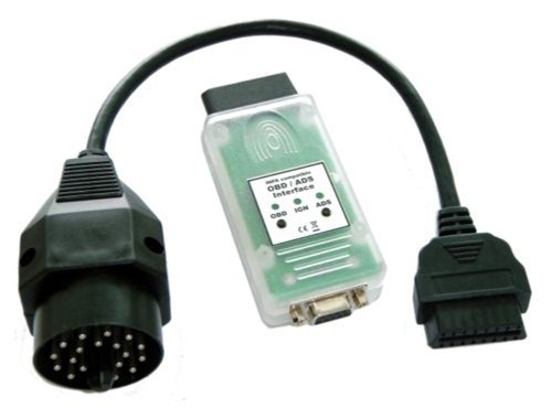

4)Kabel jsem koupil tento na ebay
http://cgi.ebay.com/ebaymotors/BMW-INPA ... veQ5fTools
, na doporučení zde na BMWklubu, používám Lenovo T60p se serial/paralel modulem v Ultrabay místo mechaniky takže by to měl být nativní comport.

Ten adaptér na INPA/Ediabas nevypadá špatně, ale jde o tohle :
Starší auta (do 95)- mód ADS, komunikuje po pomalé L-Line i rychlé K-Line. V souboru Ediabas.ini musí být INTERFACE=ADS
Novější auta (od 95) – mód OBD, komunikuje jen na rychlé K-Line. V souboru Ediabas.ini musí být INTERFACE= STD:ODB
Tohle jsem už psal výše. Ale jde o to, že asi všechny ostatní jednotky Ti jedou na K-Line, ale ŘJ motoru ještě funguje po L-Line. A teď je důležité, jestli v tom kabelu máš propojení pinu (15) kulaté 20-pólové zástrčky OBD-1 a např. pinu (15) hranatého 16-ti pólu OBD-2. Tedy jde o to, jestli ten interface vůbec podporuje L-Line a signál se nějakým způsobem na pin (15) OBD-1 dostane. Dělá se to např. propojením uvnitř toho 20-ti pólu, kde jsou již propojeny piny (17-TxD2) a (20-TxD1) + se ještě spojí s pinem (15-RxD). Koukni do toho 20-ti pólu, zkontroluj si nastavení FIFO UART, rychlost bych dal tak na 9600bit/sec, aby ŘJ vůbec stíhala komunikovat a počítač ji neuhonil, 8 bitů, parita žádná, stop-bitů 1, řízení toku žádné a potom napiš.

4)Nastavení com portu mám přesně jak píšeš, jen nevím jak nastavit vyrovnávací pamět někde píšou 8,8 jinde maximum co jde. Ale stejně se nezdá že by to mělo vliv.
V kulatém 20 pinovém konektoru jsou spojeny piny 17 a 20 ale na 15 propojeny nejsou, jenom ze 17tky vede drát už do OBD2 konektoru
pin 15 OBD1 vede do pinu 8 OBD2
pokud sedí tento nákres
http://pinouts.ru/connector/16_pin_car_ ... ctor.shtml
protože na tom OBD2 piny označené nemám

Kdyby to bylo moje auto, tak v tom 20-pólu propojím 15+17+20 a INPA nastavím na INTERFACE=ADS a mělo by to jet. Ale ještě budu chvilku študovat, jestli na něco přijdu.

Originální zapojení diagnostických konektorů je ten první obrázek. Ale upozorňuji, že závazné je zapojení pouze pravé strany (BMW). Zapojení toho D-Sub 9-pol Canon (COM1) je pouze doporučení pro výstup z interface. Tedy např. když mám zapojení COM1(PC) ---> prodlužovací kabel ---> interface ---> kabel s OBD-I nebo OBD-II.
Ty (třeba) dáváš interface přímo do COM1 a kabelovou redukcí (OBD-II na OBD-I) jdeš do zásuvky OBD-I v autě. Ta redukce by měla být zapojená takto :
OBD II ------------> BMW-zástrčka
16-Pin ------------> 20-Pin
16 ------------------- 14
15 ------------------- 15 L-Line
7 ---------------------|17+20 K-Line
4+5 |----------------- 19
kde 4 je kostra vozidla a 5 kostra diagnostického signálu, doporučuji propojit v tom 16-ti pólu.

mám tu redukci co byla k té diagnostice a je zapojená takhle
OBD2---------BMW zástrčka
16--------14 šedý vodič
15--------nezapojeno
8---------15 černý vodič
7---------17+20 zelený vodič
4+5------19 žlutý vodič
1---------16 červený vodič
dále tam jsou ustřižené vodiče barev modrá, světle červená, hnědá a fialová ale žádný z nich podle ampérmetru nevede na pin 15 OBD2

takže prodejce tvrdí že to musí být softwarový problém a poradil mi po spuštění inpy nejdříve zkusit načíst jinou ECU a pak až tu moji.
Zkusil jsem to a chyba tam je pořád ovšem nyní už to nezmiňuje DME331 ale vypíše:
Requested control unit:DM331K20 not found.Control unit found:". Program will be stopped.
A napadla mně ještě jedna věc, používám 5metrový sériový kabel. Norma RS232 sice udává max 15 metrů ale není ta diagnostika nějaké specifikum že by i 5 metrů znamenalo moc velké ztráty?
