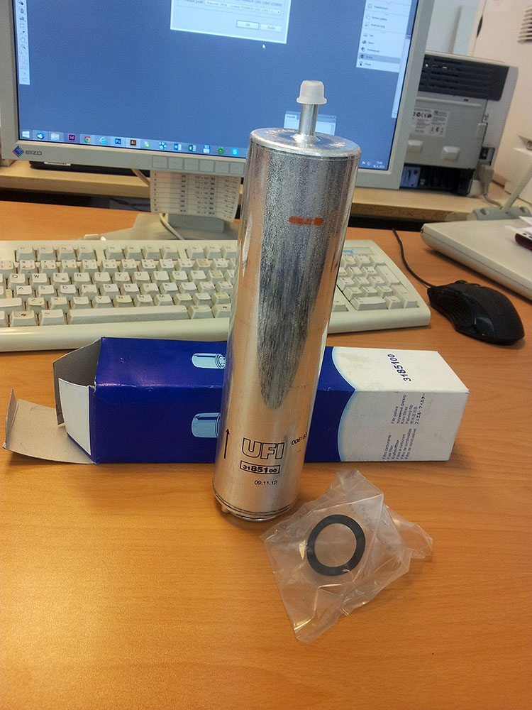

Kdyby jste někdo chtěli palivový filtr UFI, pro diesel BMW e90/e91 apod
http://www.elitecat.cz/ArticleBrowser.a ... leTypeID=1
tak dejte vědět, koupil jsme si ho asi před rokem na benzín 325i a samosebou to bylo špatně protože je na diesel. Takže je nepoužitý, nový, představa 500Kč. Jsem z Prahy. Prosím SZ.
pasuje na všechny diesely e90/e91/e92e/e93.
u 20140416_134616.jpg (176.86 KiB) Zobrazeno 1098 x
