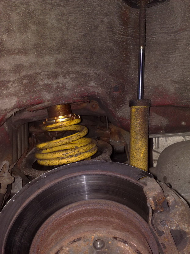

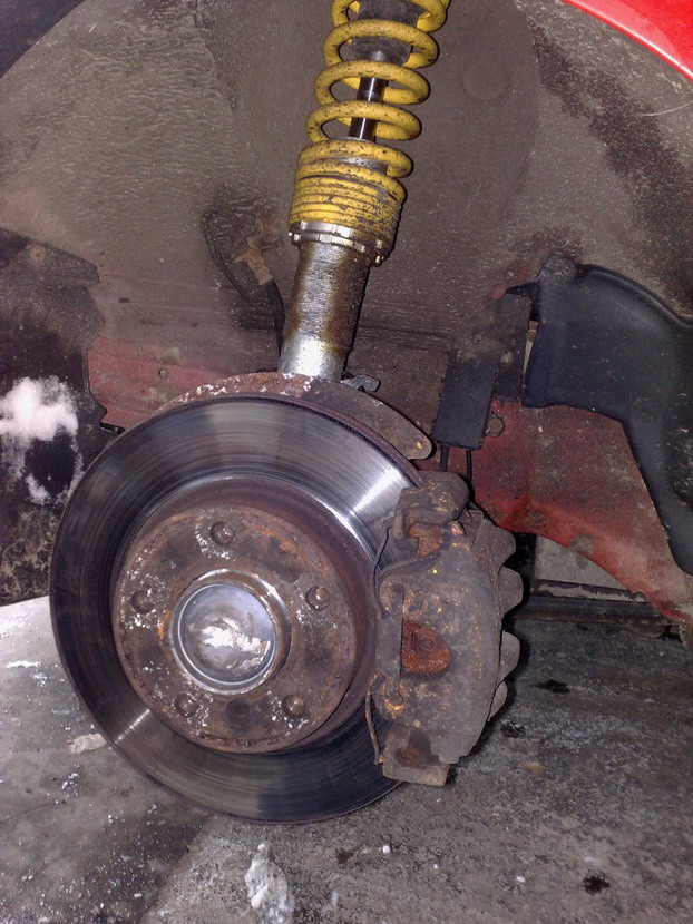

Chlapi, tyden jsem s autem nejel a kdyz jsem pak jel do prace a poprve zabrzdil jsem myslel ze brzdim trmenama.. silenost uplna. Kouknu na kotouce, ve predu celkem ok a vzadu hnus. Rikal jsem si, ze to po ceste do prace a z prace sjedu, ale uplynul tyden a porad nic :? jako rez uz tam tolik neni, jen lehce, ale porad to kope kdyz brzdim z vetsi rychlosti. Kotouce i desky mam cca pul roku stare! kotouce Brembo a desky Ate. Myslite ze tim sjizdenim rzi se mohl kotouc nebo deska nejak poskodit? Nebo to jeste porad nemam sjety ten bordel?

Po týdnu může být koroze ve slaném prostředí celkem silná,ale ne natolik,aby to zničilo desky,nebo kotouče.Na zadku se to ohobluje až intenzivnějším brzdění.Předek je často vyleštěný dřív.Nic se neboj a párkrát to dobrzdi na suchu víc natvrdo

Dnes jsem schodil v garáži kola pro průběžnou kontrolu a byl to taky humus!

do prace to mam kousek...cca 4km takze je mozny ze se to bude dyl cistit no. Je to ale hnus, palka za brzdy a po tydnu je to k vyhozeni :lol: snad to brzy prestane.

protahni to tak aspoň 50km nejakejma zatáčkama a bude to zas OK :)

Otázkou je jaké máš kotouče, jestli drážkovaný nebo obyč. Obyčejný se očistí sami, někdy to dělám tak, že prostě přidávám plyn a zároveň lehce brzdím, pak je to většinou očištěno raz dva. Pokud máš drážky tak se do nich vecpala rez, kterou očistila destička, to je momentálně můj případ. Asi se to časem z tama dostane, ale okamžitý řešení je sundat kola a drážky protáhnout šroubovákem.

mam klasicky, ale je to na zadku a jezdim denne fakt kousek takze nez se to sjede..navic mam nauceny brzdit motorem :roll: :lol:
