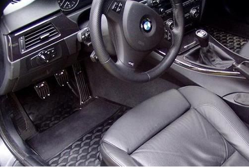

Cau mám e91 2007
a koupil jsem si M naslapník pedalu ( jak jsou pedaly tak ten v levo ten odkladaci )
nevíte někdo jak se to montuje nebo návod... ??
Dík moc

Jestli tam jsou dírky na šrouby tak přišroubovat. Jestli ne, tak asi nalepit. Nemám e91 ale tak nějak by to asi šlo.

Je to tam jen nacvaknutý. Měl jsem to vyndaný, lepil jsem na to CF a zase jsem to nacvak zpět.

a jak to vycvaknu poradis dik

Stačí to chytit ze strany prstama a zatahnout. Můžeš taky pod to strčit šroubovák.

Zdravim, když se koukám na tu fotku s m pedálama kde se daj sehnat? a ještě mám problém s koberčkem u řidiče, pořád se mi posouvá směrem k pedálům - prostě nedrží na místě jak to máš na obr. U koberce zespoda negripuje latka na kterou se přichicuje kolečko zespod s gripem. Máte nějákou radu, tip jak to máte řešený aby to drželo na místě nechce se me kupovat nový koberčky. Dík

Jsou to karbonové pedály, myslím že je mají na mstyle.co.uk. Polepil jsem dead pedal, protože ten lesk ke karbonovým pedálům moc nešel.
Jestli máš ty kolečka zašrobovaný v podlaze na správným místě, tak ten koberec drží dos dobře.

BudVlad píše:Jestli máš ty kolečka zašrobovaný v podlaze na správným místě, tak ten koberec drží dos dobře.
Když už je ten sucháč vytrhanej, nic se s tím dělat nedá (leda opravit).
Osobně jsem se vrátil k pojistným šroubům.
