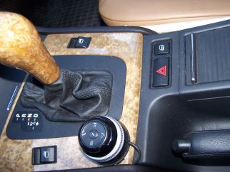

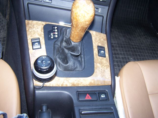

U mého BMW 320d (E46) mi přestaly fungovat tlačítka na centrál (uvnitř) a výstražné blinkry (viz. obr.). Chtěl jsem to opravit, ale nemůžu se dostat ke spínači. Díky předem za radu.

Pokud se nepletu, je tam ten modul se spínači jen nacvaklý. Jde to opatrně odpáčit malým šroubovákem, ale abys to okolo neměl poškrábaný je lepší buď zvednout předkožku šaltpáky nebo vydlábnout tu přihrádku za tím a rukou to zespodu vystrčit.
Ale ať to radši potvrdí někdo s e46, já už celkem dlouho žádnou ani neviděl :-) I když zatím to takhle měla snad všechna starší BMW, která mi prošla rukama.
