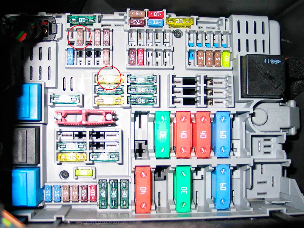

Přestalo mi teď o víkendu fungovat audio u E91, předpokládám že praskla nějaká pojistka - nesvítí nic. Když jsem našel pojistky za kaslíkem u spolujezdce, tak sem ale nenašel žádné schema pojistek podle kterého bych našel tu správnou k autoradiu. na zadním krytu to není, v manuálu k autu to taky není.... Nemáte prosím někdo schema pojistek k E91?
(vím že to do tohoto vlákna uplně nesedí - ale nechci kvůli tomu zakládat nové)
Mám ještě jeden dotaz, snad mi někdo poradí.

Schema pojisek by mělo být zastrčené v zadním krytu. Tady je video:

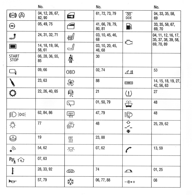

No já tam právě neměl žádné schema. Jsem 2 majitel.
Hodně jsem googlil a tady je odkaz kde řeší také pojistky. (Sice u 330i ale vypadá to že je to stejné jako u mojí 325i ... a mělo by souhlasit - především to schema).
http://www.e90post.com/forums/showthread.php?p=6564882
Takže se jdu ponořit do útrob kaslíku spolujezdce a dám vědět jak to dopadlo.
R6
- Příspěvky: 49
- Registrován: pon 28.02.2011 01:00
tak jsem už bezradný... zkontroloval jsem pojistky 2,23,31 (které dle schematu náleží k audiu) a nic... jsou ok. (pojistka 23 tam není vůbec)
Nemáte někdo nějaký tip co s tím?
Mám vyndat postupně všechny pojistky.. jednu po druhé je zkontrolovat?
Autoradio je komplet celé zhasnuté a na nic nereaguje...
V příloze je foto pojistkové skříňe s vyznačením pojistek co by měly náležet k audiu....
