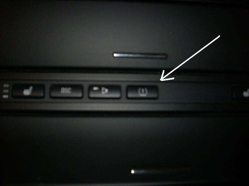

ví někdo co je to za tlačítko, jaká je jeho fuknce :?: dík

hmm, nejde mi sem vložit foto, jde o tlačítko na panelu kde je výhřev sedaček, tlačítko DSC apod..
ten čudlík je takové U a v něm vykřičník
trochu lama dotaz,ale vůbec nevím co to je :D

nevim jestli na lama dotaz odpovim zpravne ale vypada to tlacitko na hlidani tlaku v pneumatikach :roll: nepripomina ti to ucko pneumatiku? jo to je urco ono

ano je to takové U a na spodku jakoby vroubkování a uvnitř vykřičník, musím popisovat tak debilně, ale když nejde vložit foto.
napadlo mě to taky, připomíná to pneumatiku, jen ve zkratce jak to funguje? zkusím to tady někde pohledat..

Vinc píše:ano je to takové U a na spodku jakoby vroubkování a uvnitř vykřičník, musím popisovat tak debilně, ale když nejde vložit foto.
jj tak to je ono ted nevim u e46 by to melo fungovat tak ze vymenis kola nafoukas si je na pozadovy tlak auto normalne das na kola mozna musis projed staci kousek pak zastavis a podrzis to tlacitko ono se to asi rozsviti a pak zhasne a uz tam mas ulozeny ty kola jak sou nafoukany takze kdyz nejaka bude utikat melo by to signalizovat

tak jsem o tom něco přečetl, už vím jak to funguje ta kontrola pneu apod..ale k čemu je potom to tlačítko, to jako zmáčknu a přestane mě to upozorňovat o změně tlaku v pneu, nebo se to tím nějak resetuje? No jdu hledat dále :D

...ano mas pravdu je to tlacidlo na kontrolu tlaku v pneu. Pri stlaceni by mala svietit na cerveno. :roll:

Přesně tak, kontrola tlaku v pneu..

Nejspis myslis tohle
http://image.automotive.com/f/tech/1790 ... _light.jpg
To jsou skutecne ty pneumatiky...
