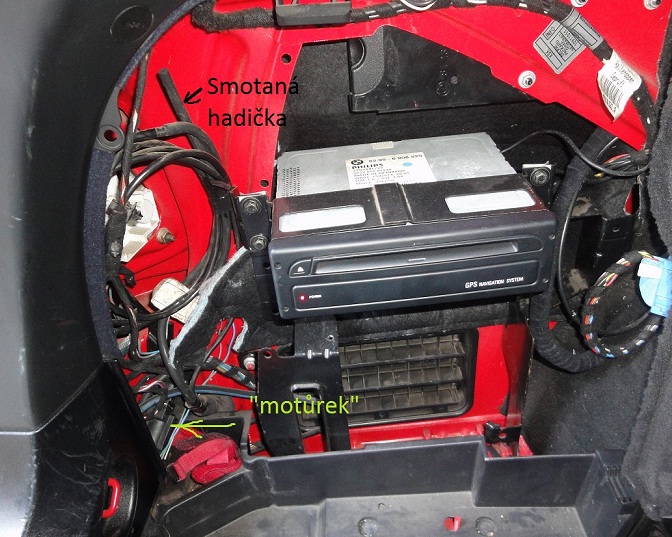

Tak jsem v kufru hledal jestli je nekde kabl k připojeni changeru a našel jsem pouze navi a v rohu smotanou hadicku ktera vede k nejakymu asi motorku s dratama (viz foto) http://www.ulozto.cz/7175376/nav-jpg Nevite k cemu to mohlo byt?? Auto je v kombiku.[/url]

vypada to jako podtlakova hadicka na klapku ve vyfuku

BMW 330i má v originale klapku vyfuku?? Ja mam na aute upravy od AC Schnitzer....

z vyroby to klapku ma. nekdo ji odpojil. podivej se do koncovek a hned to uvidis
http://bmwfans.info/parts/catalog/E46/T ... aust_flap/
