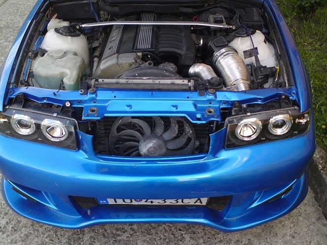

E36 Coupe 325i 141kw
Rozpery - BMW Performance, material - Vanad, uprava - chrom, pevne, pri narazu se trhaj zavity zalezi na bourane strane jak v predu tak v zadu.
X-brace repasovanej nejakej 20letej
Tady par uzivatelu ma rozpery odemne a x-brace taky, delal sem kopie v praci ale material chromolibden, pochromovany, vykaleny x-brace taky.
Videl to i mechanik od Kopeckeho a uznani za praci mi zvedlo ego!!!
zverbo
Příspěvky: 1496
#20 Příspěvek od zverbo »
Predek
