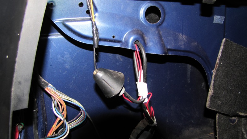

Caute chalani neviete ako je riesena antena na BMW E36 Touring.
Chyba mi tam taka krabicka(antena). Teraz to prepojene nejako divoko :o(.

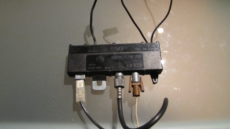

Zohnal som druhu antenu ale neviem ako mam zapojit tie tri kable (hnedy,cierny,zlty) ktore su pripojene k oknu
Skuste mi nejako poradit dakujem

touring má antenu v levém zadním okně (většina lidí si myslí že se jedná o výhřívání), originál z okna vede jen kábl do toho zesilovače a pak tenký šedý koax až do radia. Alespoň tak jsme to měli my.
Takže pokud to máš zbastlené a ulomené kabely z okna ...zkusit napájet přípapadně vyměnit i s oknem :-(

Anténa s předzesilovačem je taky v zadním okně pátých dveří...

Mám pocit, že boční okno má anténu na AM a v okně 5tých dveří je anténa na FM nebo naopak... :D Jak sem měl auto v karosárně, měl jsem to vše rozpojené, ale fotky, kde by byly nějaké detaily zapojení jsem nenašel. Ale nic složitého to nebylo. Bohužel nějak neporadím, neboť už je to rok co sem v těch místech byl a teď si to nějak nevybavím ani.... :? Každopádně někde na kraji okna je vždy vyvedený kontakt na přiletování.

ano su tam dva antenne zosilovace ten pod zadnym bocnym oknom (lavym) a pod zadnym oknom (kufrovym). pozri pod zadne okno, ak tam mas ten zadny antenny zosilovac tak ten ti bude stacit ak ho zapojis - koax, + a zem. Najlepsie ked to uvidim na zivo, ale z toho co vidim z fotiek, tak namiesto antenneho zosilovaca zrejme na AM (LZ okno) mas dobastleny (podla fotky myslim ze zle) ten kuzel a od neho mali byt zapojene vsetky 3 kable ktore ale sa zda ze zapojene nie su spravne(z toho zavitu vidim ist len jeden kabel a pod paskou su zmotane ostatne kable). Ja by som to skusil urobit tak ze bud napriamo na kable konciace pod LZ oknom napojis rovno tie kable zadneho okna, kedze Am pochybujem ze pocuvas, alebo ak mas antenny zosik co patri pod ZL okno tak ho zapoj namiesto toho kuzela a potom ide zapojit zadne okno tak ze najhrubsi kabel (tenky koax z okna) ktory ide z okna zapojis na hruby koax a meranim zisti ktory zo zostavajucich je zem a +12V (napr tak ze skusis prepisknut merakom oproti karoserii kazdy z nich a ten co pisken eje zem a druhy bude plus 12V). Inak by som to rad otvoril aj u seba keze sa mi zda nejaky slaby FM signal na to ze mam Beckera ktory ma tunery spickove

TA biela krabicka co je zosilovac pod lavym zadnym oknom by mala byt prepojena s krapickou co je v piatych dverach a to tak urobene neni. Mam prepojeny koax len s tou antenou co je v bocnom okne a ak je to naozaj antena na AM tak z toho vzpliva ze FM antena neni vobec zapojena. Ak sa nemylim.
Takze podla mna je problem v tom

tak tak mas zapojenu len AM, perto som pisal ze ak nemas ten AM antenny zosik tak vyhodit ten kuzel co tam mas a zapojit len FM antenu, alebo ak mas ten AM zosilovac treba ho nahodit a z neho tahat nielen koax ale aj napajanie pre FM antenu do zadneho okna
