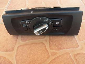

Zdravím borci,
koupil jsem si E91 u které se mi při odemknutí rozsvítily Angel eyes ale jelikož jsem rýpalista a projížděl jsem si různá nastavení, tak mám nyní problém, že se mi parkovačky při odemknutí nerozsvítí. Nevíte někdo prosím, jak to uvést do původního stavu aby se mi rozsvítily? Díky
mám tento přepínač světel a mám zaškrknuto welcome lights
