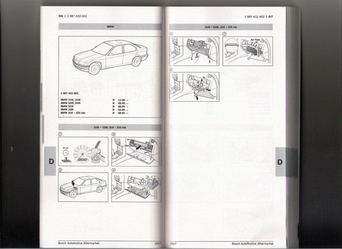

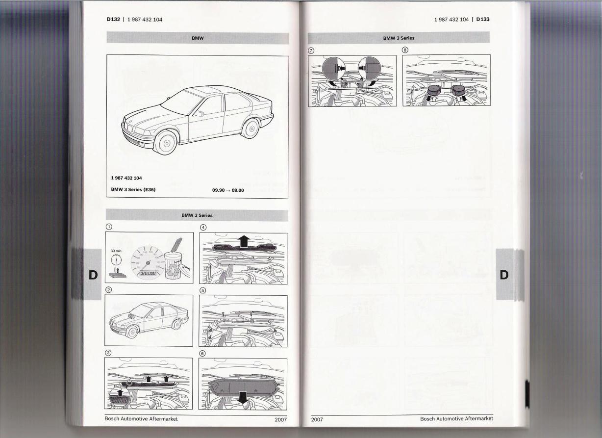

cau lidi mam otazku kde se nachazi na e36 coupe r.v. 92 pylovi filtr??
jarda
Příspěvky: 4769
Registrován: úte 21.08.2007 00:00
Bydliště: Praha / Bratislava
Klubové ID: 1426
#2 Příspěvek od jarda »
U verzí s klimou je vlevo pod kastlíkem (přesný návod si lehce najdeš na googlu) a u verzí bez klimy pod krytem u stěračů (v motorovém prostoru) ale byla to příplatková výbava, většinou tam auta bez klimy nic nemají.
koki
Příspěvky: 541
#3 Příspěvek od koki »
pel e-36 2.JPG (126.77 KiB) Zobrazeno 1479 x
Pel. filter E-36.JPG (157.56 KiB) Zobrazeno 1479 x
