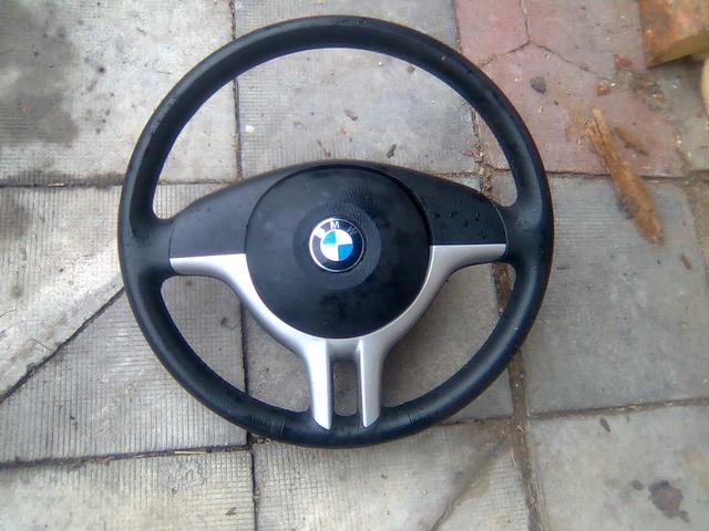

Zdravím.. kolegové.. nevíte zda ten volant na fotce sedí na e36 r.v. 10/93? Díky..:)

Podle fotky je to volant z E46 a ty vzájemně záměnné s E36 nejsou. E36 má ten kroužek, na který je napojená houkačka a bag přímo na volantu... E46 to má přímo na panelu řízení. (volanty na E36 mají vzadu 3 díry na šrouby pro ten kroužek)
Takže jedině max. nějakej bastl.. ale bag mám docela rád :D

no jo..:D ale tak týpek psal že sedí na e36 a na e34 a to se mi moc nezdálo.. na e36 jsem nic se stribrnym nevidel tak proto.. :twisted:

No není to tak dlouho, co jsem řešil vlastně stejnej problém
http://www.bmwklub.cz/modules.php?name= ... highlight=
(takže stačilo hledat :twisted: )
Prostě E36 a E46 záměnný nejsou no :D
