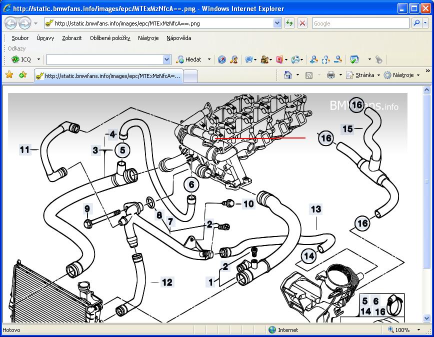

http://static.bmwfans.info/images/epc/MTExMzNfcA==.png
Vidíš to tu někde? Stačí zjistit o co se jedná a v BMW objednat nový díl a vyměnit... ;)

#3 Příspěvek od LosBizardos »
nejsem u auta, ale na nějakých 80% je to díl ke kterému jde horní čára z 11ky
lze to koupit samostatně?
a je vůbec možné aby se to normálním používáním posralo?

http://bmwfans.info/parts/catalog/E46/S ... hermostat/
8mička... Teď záleží jestli je prdlej jen ten odvzdušňovací šroub nebo celej ten kus. Máš tam ceny (bez DPH) tak se koukni. Jinak možná si v tom ETK katalogu raději znovu vyber auto přesně dle motorizace a měsíce výroby, já vzal jednu ze dvou 320d nevím jak moc se liší, nevyznám se v nich... :)
Pak buďto objednat jen poškozený díl kdekoliv v BMW a vyměnit sám nebo někde v servise nebo se rovnou poptat na cenu opravy u nich. ;)
