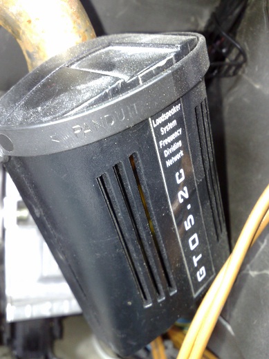

O víkendu sem se hrabal v palubovce, hledal sem pylovej filtr (nenašel) a pod airbagem spolujezdce sem našel tuhle krabičku.. Asi to má něco společnýho se zvukem, ale co?? Je to od firmy JBL a vedou od toho modrobílý drátky... nevím jestli to je nějakej bastl, proto se ptám.

cau, nejsel platici clen tak nevidim foto, ale JBL by mel byt asi jablotron tak predpokladam, ze tam mas dodelavanej alarm a todle je nejaky cislo otresovy nebo tak.. nevidim ho :lol:

jablotron nevímm :( je tam něco loudspeaker system frekvency driving network.. zvláštní

JBL je znacka hifi komponentu.
rekl bych ze to bude vyhybka. na kazde strane by mela byt jedna. druhou budes mit skovanou nekde u sofera pod palubkou. melo by ti tam vest 6 dratu (3 pary). jeden par je vstup z radia/zesilovace, dalsi par je na vyskovej repro a posledni na basovej reprak

hm hm, je možný, že by z něj vedly jen 4?? Jinak v autě mám jen stereo systém, jen jednu vejěku ve dveřích. A je to tam origo nebo ne??

origo to asi nebude. kdyz tam mas zapojeny jen 4 draty, jsou tam tedy jeste dve zdirky volny. hraji ti vepredu vsechny repraky? vysky v tapecu a basaky u noh? pripadne jestli je to vubec zapojeny. me v aute zustali po puvodnim majiteli jen dodelany vysky a vyhybky, plus kabelaz

JBL GTO 5.2c:
"2x 5 1/4" repro, 2x 1" titanové tweetery, 2 crossovery, 175 watů RMS na kanál"
jinymi slovy ano, je to vyhybka k reprákům.
