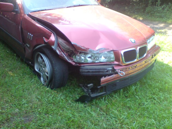

#2 Příspěvek od kopxy »
takhle to vypadalo bez sundaných plechů

#3 Příspěvek od all »
abych ti řekl svůj názor, tak bych to neopravoval... nemá to cenu.
ale přesto, sežen si měřící body od bmw.
když jsem rovnal a vystužoval auto, tak jsem dával pozor, aby předek nebyl křížem, rozměr mezi hrncema a nepoškozené připevnení nápravnice pod motorem... prostě dodržení origo měr auta.

#4 Příspěvek od kopxy »
ono to je složitější.... ještě rok ho budu platit. to auto neni vůbec zrezlé, vevnitř je zachovalé, má luxusní barvu.. je ho škoda na náhradní díly :(

#5 Příspěvek od Marek-is »
pokud na to máš peníze tak si to neho opravit,páč je to aspon 98 ale podle fotek není poznat zda se bude muset měnit celá čtvtka ci ne...každopádně to bude ranec s dílama lakem a opravou...
