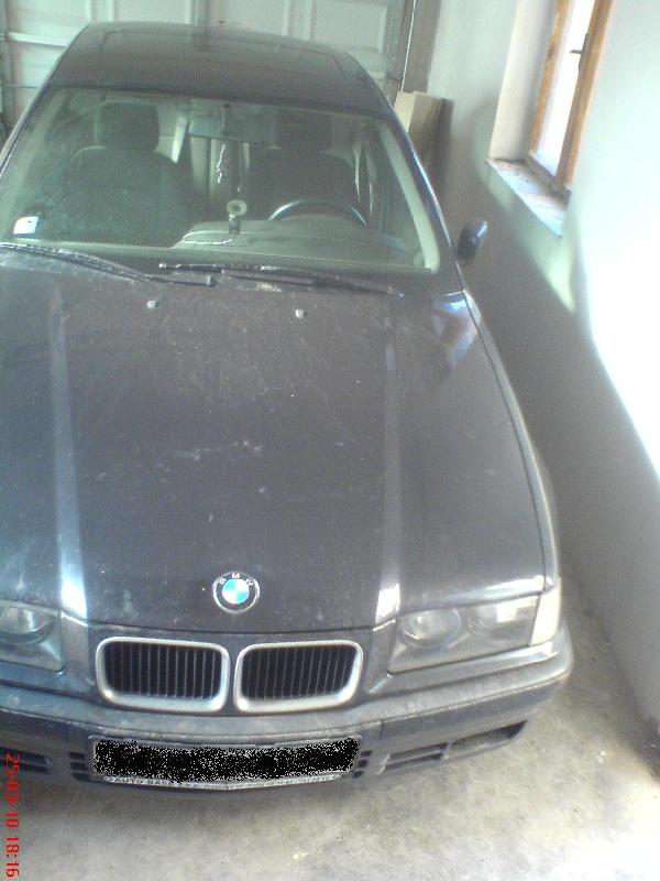

Chlapy mám docela blbej problém mám e36 325i rok 1991 psáno v papírech a motor je bez vanosu, ale podle mě je to jasnej dvoulitr. Na motoru neni žádnej štítek a parohy sání jsou asi taky prohozený. Kdo znáte ty dva motory jak skutečně zjistim co tam mam?? At to muzu kdyztak predchozimu majiteli omlátit o hlavu! :D :D
jeste to nafotim
