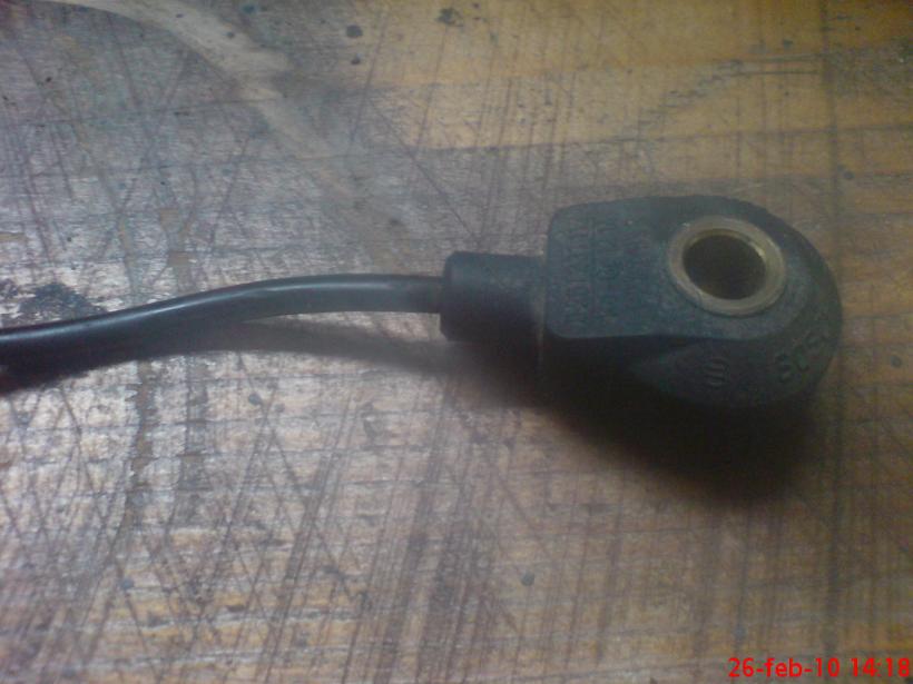

bol som na diagnostyke a vipisuje mi snimač klepani na bmw e36 coupe 318is 103kw kde prosim vas to tam najdem viem ze to je desi na bloku ale neviem kde nemate niejake podrobne fotky dakujem foto ukazujem ako to vypada

Čidla klepání, demontáž
Čidla klepání jsou použity u motoru s Bosch DME M1.7, M3,3,1, M5.2, a Siemens MS 41.1 řídících jednotek motorů. Tyto čidla jsou našroubovány na levé straně bloku válců a hlídají spalovací komoru proti destruktivnímu klepání motoru. Když motor klepe, čidlo to zaznamená, zapalovací bod je omezen motorovým kontrolním modulem.
Na šestiválcích, je toto čidlo přístupné po odmontování sacího potrubí. Na čtyřválcích je třeba odmontovat horní část sacího potrubí. Podle obrázku 12.
pak tam píšou o utahovacích momentech... prostě se na to koukni, opiš to do google překladače a kdyžtak napiš, ale jsem přesvědčenej o tom, že se tu najdou odborníci, co ti poradí. Příště ale zvol lepší název. Třeba E36 čidlo klepání nebo tak něco, jinak ti tady ten příspěvek nevydrží dlouho.

#7 Příspěvek od bubynqo »
