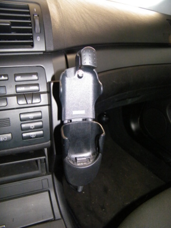

Martufa
Příspěvky: 7
Registrován: úte 23.02.2010 01:00
#6 Příspěvek od Martufa »
O.k. tady jsou ty fotky telefonu.
Vlasta Člen Klubu
Příspěvky: 7554
Klubové ID: 148
#7 Příspěvek od Vlasta Člen Klubu »
1. Siemens C35 neměl buetooth
2. Jseš si jistá, že máš BT modul v autě?
Martufa
Příspěvky: 7
#8 Příspěvek od Martufa »
No to nejsem, nevím jestli tam je.
Vlasta Člen Klubu
Příspěvky: 7554
Klubové ID: 148
#9 Příspěvek od Vlasta Člen Klubu »
Řekl bych, že u E46 z 12/01 je to věc spíše výjimečná, pokud to tam někdo nedodělával.
Martufa
Příspěvky: 7
#10 Příspěvek od Martufa »
Hm, myslela jsem, že je to tam standartně, no nic, tak holt nebudu telefonovat :-)
