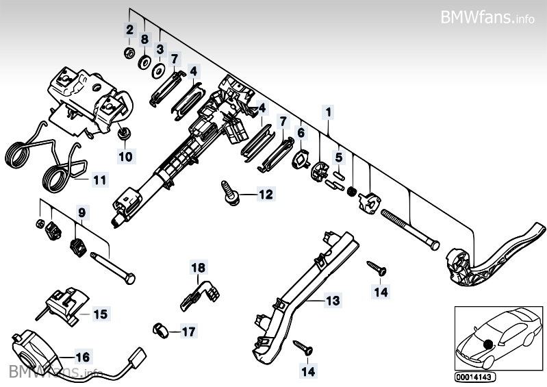

Měnil už někdo tento senzor č.16 ? Potřebuji poradit co všechno je nutné sundat a jak.Nerad bych něco zničil.
Dík
http://bmwfans.info/parts/catalog/E46/T ... gle_parts/.
Informací je všude hodně ale nikde nejsou k věci.Je nutné dělat kalibraci a kódování nebo stačí jen vyměnit senzor za nový? Může někdo napsat kompletní postup?

Wincent na E46 klubu píše:sundáš volant,plasty kolem,ze spod povolíš šrouby co drží sloupek ke kastli,oddělíš sloupek volantu od řízení a vytáhneš ho z auta.....teprve až ted můžeš z volantový tyče sundat ten senzor. :!: :!: pozor,snaž se s ničím netočit ,jelikož by pak při zpětný montáži mohl nastat problém
Miguel na E46 klubu píše:Ještě jsi zapomněl, že by se měl nakódovat a udělat kalibrace nulové polohy, aby to bylo na 100%

Já čas těžko odhadnu, jen jsem zkopíroval něco, co jsi mohl najít, kdybys hledal (protože jsi dával dotaz i na E46 klub). Nicméně kalibraci ti může udělat s pomocí diagnostiky například Miguel.
