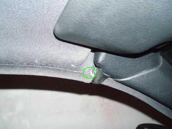

mám problém s hardtopem na cabriu E36. Zatéká mi voda vpředních rožcích. Nejde to cestou mezi hardem a rámem čelního skla. Jde to vnitřkem hardtopu. Nemáte zkušenost, kde je bolístka těchle hardtopů? Těsnění jsem kontroloval a zdá se, že OK.
Tady to teče: http://img442.imageshack.us/img442/7307/pc150019.jpg

tenhle problém s hardtopem sem vyřešil průhlednym silikonem, kterej jsem napatlal na ty gumový těsnění na rohu rámu okna - ta styčná plocha hardtopu a rohů rámu, je to docela běžná věc, taky mam těsnění dobrý a občas se tam nějaká ta kapka objevila.

Taky se mi stalo, ze mi zaclo v techhle mistech kapat. Bylo to ale tim, ze jsem par hodinek parkoval na nerovnem terenu v desti. Kdyz jsem vyjel na rovnou cestu tak to prestalo a bylo vse OK. Vysvetluju si to tim, ze se snad trochu vyhl ram (kdyz bylo nejake kolo vys nejake niz) a strecha dobre nedolehala.. Nevim, jestli to je normalni. No vlastne si ted vzpominam, ze kdyz mam nasazeny hardtop a jezdim po nerovnostech, tak mi to v tech spojich trochu vrze...

mě když zatékalo do kabria tak jsem řešil všechny možné i nemožné věci a nakonec když jsem koupil nové těsnící gumy dveří, které vedou až nahoru tak to bylo v pohodě
