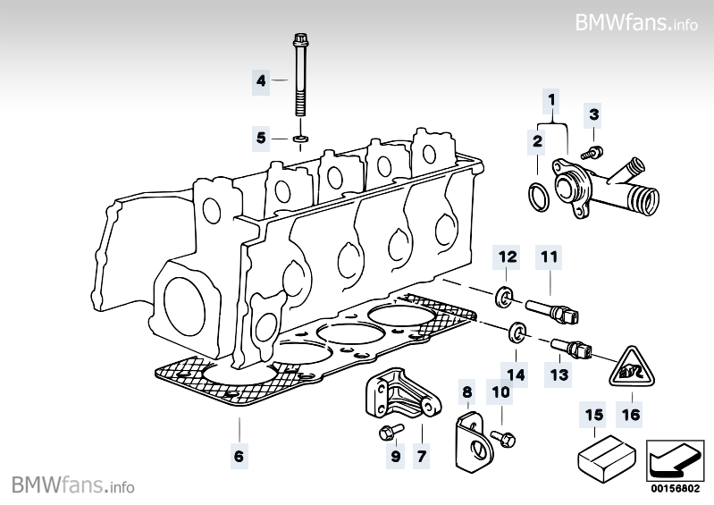

#7 Příspěvek od Cuky »
No měl by být přiděláný z boku na hlavě tak kde máš sání a nebo koukni třeba sem http://bmwfans.info/parts/catalog/E36/S ... ry/browse/
Myslím pozice 13 ale hádat se nebudu

#8 Příspěvek od bmwPulse »
vyreseno,nebyl zapojeny kabel k tomu cidlu,tak diky vsem za rady :)
